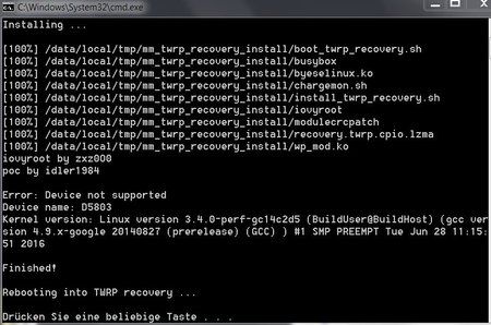

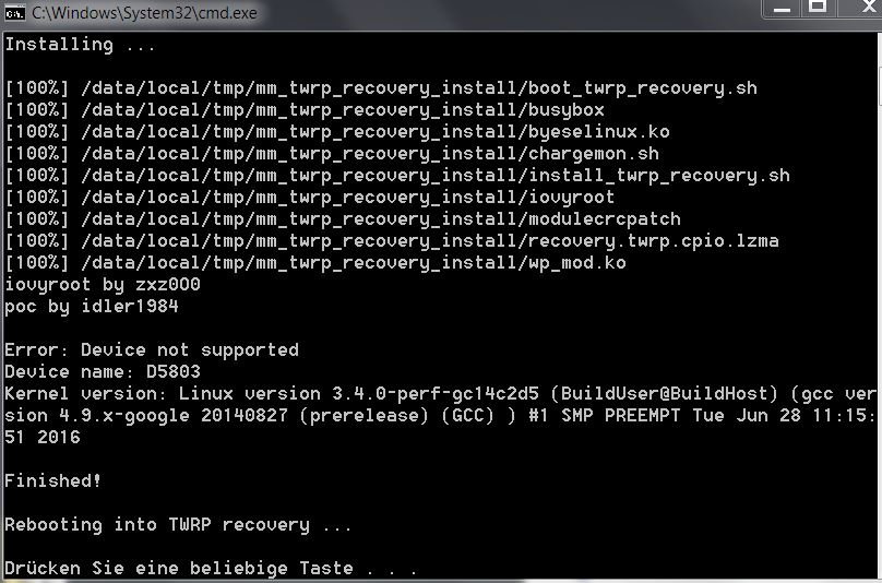

Hallo Leute,
bin auch neu hier,
auch ich will mein z3c rooten und dann gleich diese FW "23.5.A.1.291_1289-4696_R5D" anstelle "SLiMM usw" aufspielen.
Mache aber scheinbar alles falsch.
Sobald ich die "install.bat" als Admin unter Win7 64bit starte, bringt diese die Meldung, mein Phone wird nicht unterstützt.

@elnatural Die .ftf Datei muss weder im gleichen Ordner wie die .bat sein NOCH muss sie auf der SD-Karte liegen, du musst die Datei mittels Flashtool FLASHEN. Das hat mit der .bat Datei nichts zu tun.
Nochmal zum Verständnis: die 291er Firmware hat nicht mehr die Sicherheitslücke, mittels derer man noch so einfach rooten konnte, wie mit der 575er Firmware. Daher musst du erstmal die Firmware älter machen, als sie eigentlich ist. Glücklicherweise reicht es aber, jeweils nur den KERNEL aus der entsprechenden Firmware aufzuspielen, somit muss man nicht alles überschreiben - obwohl das in deinem Fall wahrscheinlich wurscht wäre, da du gesagt hast, du hast vor Kurzem eh neu aufgesetzt. Also alternativ, wenn du damit besser klarkommst, dann flash dir einfach ganz normal ne .575er Firmware (und nicht bloß den Kernel daraus), dann mach die Anleitung (das "Addendum" kannst du dann ignorieren) und wenn alles erledigt ist flashst du dir von hier noch die pre-rooted .291 Firmware.

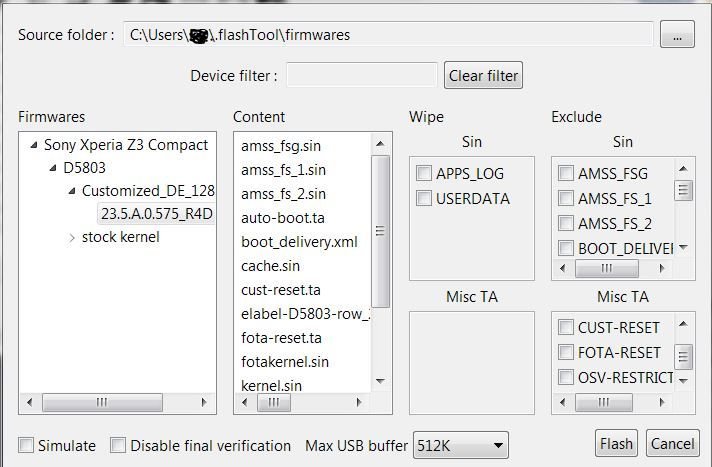

[doublepost=1477996052,1477989098][/doublepost]Ups,
Flashtool zeigt "Wipe-Kästchen nicht an?"
Fehler oder ist das bei der Version so?
flashtool-0.9.22.3-Windows
Syst. Win 74bit
Unsignierte Treiber zugelassen.

@elnatural hat bei mir im Wipe auch nichts angezeigt, ging trotzdem ^^

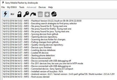

Hallo Zusammen,
*Sony Xperia Z3 Compact (D5803)
*Buildnummer: 23.5.A.1.291
- Ich hoffe man kann mir weiterhelfen, ich habe jetzt 3 H versucht diese sch..... 575er Datei zu Flashen.

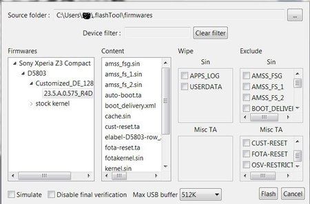

- Bei mir sieht das immer so aus. = Bild (Eigenshot von Flasher)
- Bei einem anderen Bild hier auf Seite 3 im Thema sieht es aber anders aus. = Bild (anderer user)
- Wenn ich die 575er Datei flashe kommt das hier. TXT (flashtool_2016-11-15_04-20-54.txt)
- Danach also nach dem NEUSTART kommt das:
***16/022/2016 04:22:21 - INFO - Device connected with USB debugging on
16/022/2016 04:22:21 - INFO - Connected device : Sony Xperia Z3 Compact
16/022/2016 04:22:21 - INFO - Installed version of busybox : N/A
16/022/2016 04:22:21 - INFO - Android version : 6.0.1 / kernel version : 3.4.0-perf-g43ea728 / Build number : 23.5.A.1.291
16/022/2016 04:22:21 - INFO - Root access denied***

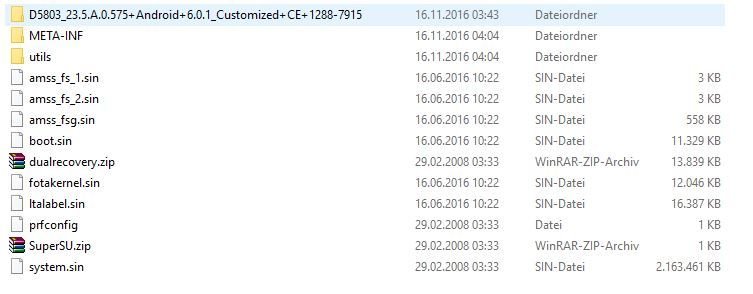

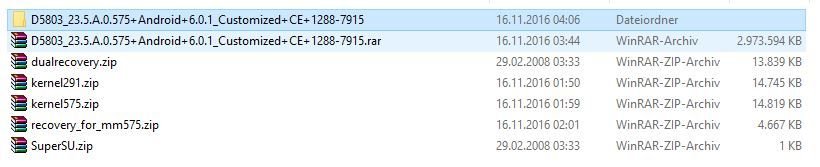

- Ich habe auch noch andere Datein. Bild (Datein1 + 2) aber egal was ich mache und Sie auf ftf umbenenne ich bekomme nichts.
Ich bitte euch mir zu helfen, mich nerven diese ganzen Standard apps von diesem Device.
mfg
Parlam3nt

@Parlam3nt gemäß dem Log den du da angehängt hast sieht das doch so aus, als hätte es geklappt? Hast du denn mal versucht, ob sich das Gerät jetzt rooten lässt? Aber generell, wie schon mal hier im Thread gesagt, wenns aus irgendwelchen Gründen gar nicht klappen will dann kannst du ja auch immer noch ne komplette .575er Firmware flashen, nicht bloß den Kernel.
@DroydFreak
Hallo, erstmal vielen dank für die Antwort.
Ich versuche es gleich mal, aber ich dachte wenn ich mit dem Flashen fertig bin muss da auch stehen das ich die 575er habe und nicht immer noch die 291er.
Ich gebe nachher mal Rückinfo.
@Parlam3nt Du flasht ja nur den Kernel. Weiter oben im Log taucht ja übrigens auch mal .575 auf (bei current device), was für mich danach aussieht, als wäre der Kernel bereits erfolgreich geflasht worden.
