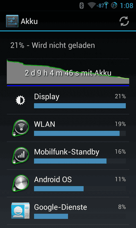

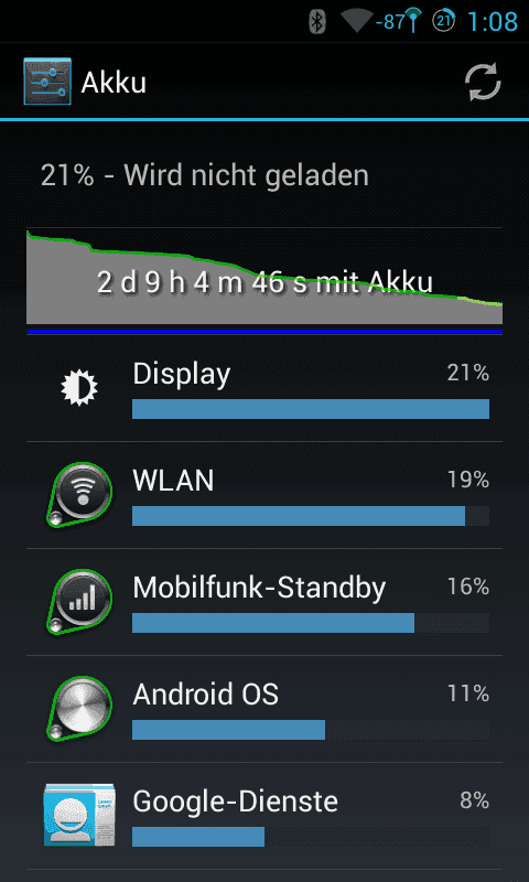

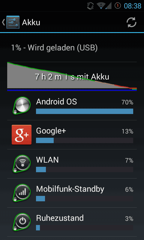

Ich habe mit der Version vom 18.08 noch erhebliche Probleme bezüglich der Akkulaufzeit. WLAN war an, Mobilfunkdaten aus. In der Nacht hat sich der Akku innerhalb von 7 Stunden komplett entladen. Mit CM10.1.2 hatte ich bei gleichen Bedingungen keine Probleme (siehe screenshots).
Weiß jemand woran das liegt oder wie ich das Problem finden kann?

Der Verbrauch von Android OS ist viel zu hoch.
Das kann viele Ursachen haben.
Mache unter CWM ein "wipe data/factory reset".
Bei mir gab es nicht mal unter der Alpha so einen hohen Verbrauch
Das versuche ich mal. Ich dachte mit der neuen version wäre automatisch ein full wipe gemacht worden.
Vielleicht kollidieren irgendwelche von dir installierten Apps mit der 4.3er oder in ihren Funktionen miteinander. Dein Verbrauch ist auf jeden Fall zu hoch.
Eventuell installierst du nur erst mal die aktuellen Gapps und beobachtest den Verbrauch.

Danke für den Tipp. Das hatte ich jedoch schon gemacht. Ich konnte es jetzt noch nicht so lange beobachten aber scheinbar ist der Verbrauch auch bei der heutigen Version zu hoch. Ich mache jetzt erst einmal einen full wipe und schaue mal wie sich der Verbrauch dann entwickelt.
