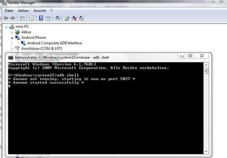

Davee schrieb:
Ja mir schon klar, aber was muss ich auswählen?
Stimmt denn mein Pfad oder muss es eine bestimmte Datei sein?
Pfad passt!
Ach maaan -.-
Und es geht trotzdem nicht.
Noch jemand ne Idee?
Edit:
Dass das Gerät danach als Android Composite ADB Interface erkannt wird ist auch korrekt?

sunra schrieb:
Versuch mal alle treiber zu löschen die du jemals für dass sgs installiert hast, starte neu und versuch es damit nochmal: Samsung Nexus S USB driver for windows
Ich checks echt nicht.
Ich hab jetzt erst die Treiber direkt im Geräte-Manager deinstalliert und danach SDK.
Wieder neu drauf, USB-Treiber ausgewählt und wieder installiert.
Bei Installed packages stehen auch die USB-Treiber, aber die Verbindung klappt immer noch nicht.
Muss ich irgendwelche bestimmen Einstellungen haben oder sowas?
Wie heißt Euer Gerät, wenn es erkannt wurde?

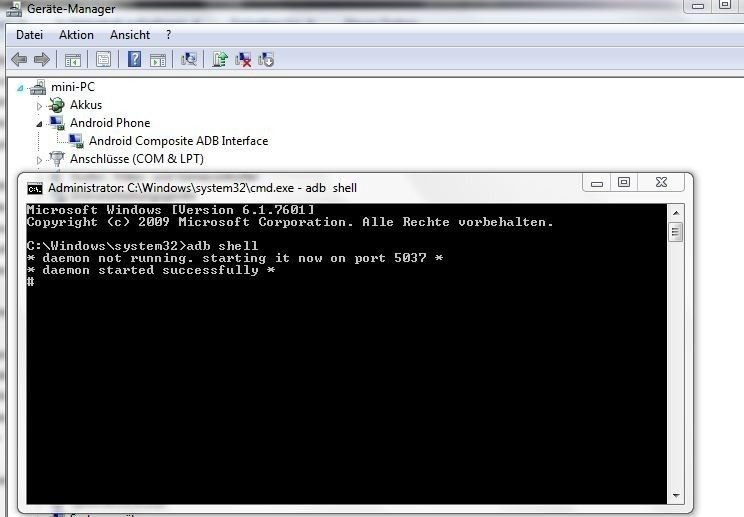

@Davee: Zufälliger Weise hatte ich gerade auch keine Verbind zum Notebook im Debugging-Modus. Als Massenspeicher wirds ja wohl erkannt bei dir oder (Dafür braucht man ja keine Treiber)? Ich hab vor kurzen versucht ein SGS mit Android 2.1 mit meinem Notebook zu verbinden und musste mir den Kies-Dreck antun. Dabei sind wohl irgendwie meine Nexus S Treiber in mitleidenschaft gezogen worden ... keine Ahnung. Wie auch immer: Ich hab das SGS im Debugging-Modus als "Nexus S" mit einem gelben Rufzeichen im Gerätemanager gesehen. Dann hab ich manuell die Treiber installiert aus dem Link den ich dir gepostet hab. Hab die .zip am Desktop entpackt. Pfad also: ...Desktop\usb_driver_r04-windows
Ergebnis:
