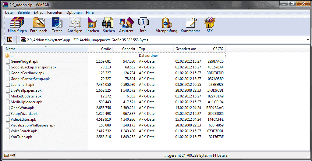

Wer sich wie ich fragt, was hinter der Addon.zip steckt.
Gestern nacht noch druafgehauen, und diesmal den standard kernel drauf gelassen (vorher semaphore mit der 2.8).
Erstaunlich super. Die 2.8 war schon schnell und flüssig, diese Variante ist es nochmal einen Tick mehr, und sehr smooth!
Reaktionen: blacky1974
