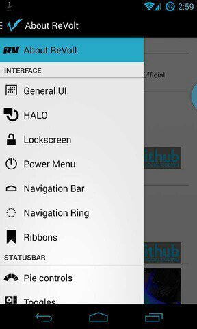

Neues Von John. Anscheinend gibt es ein neues Design in den Einstellungen...
