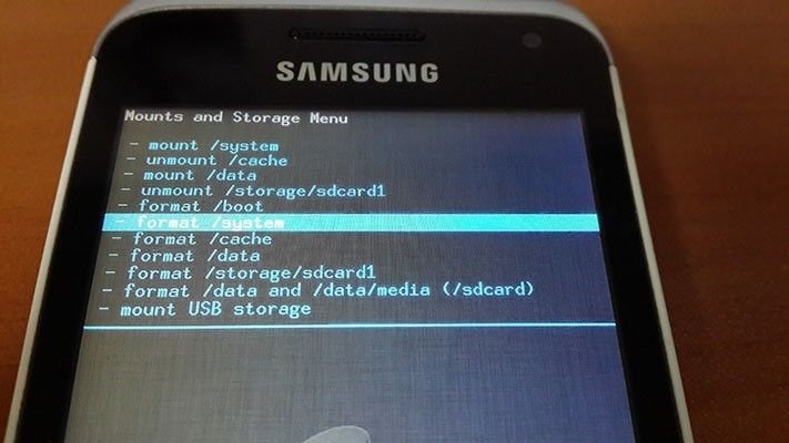

Hi
wenn du im CWM recovery unter dem Punkt mounts and storage den Punkt
- format system und
- format /data and /data /media (/sdcard)
ausführst, wird dein komplettes system und alle noch vorhandenen daten im internen speicher gelöscht (externe sdkarte & cwm recovery bleibt erhalten) jetzt kann man von der externen sdkarte die zip sauber drauf flashen.
bei mir war es jedenfalls so.
Gruß Elfe

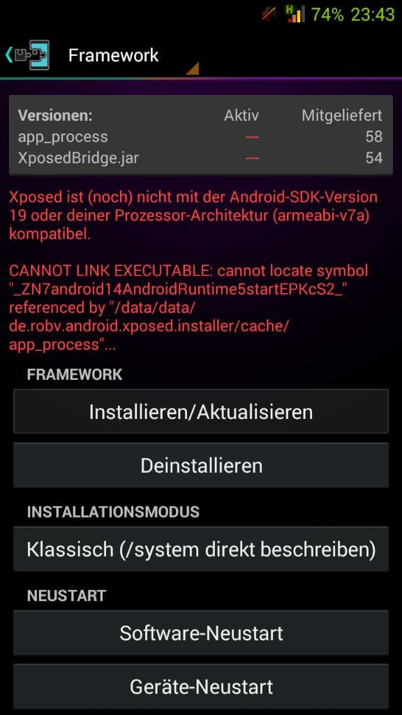

Nabend. Ich hatte vor ein paar Monaten schonmal CM11 drauf. Da lief xposed ohne Probleme. Jez bekomme ich im installer eine Fehlermeldung. Siehe Bild.
Habe letzte Nightly mit Bieffla 2.11.
Hoffe ihr könnt mir helfen!

Habe hier das gleiche Problem mit nightly vom 15.11
Bearbeitet von: hagex - Grund: Direktzitat entfernt
Ich weiss jez woran es liegt. Neue security patches wegen dem stagefright problem. Habe bei xda schon angefraft ob xposed dafür geupdatet werden kann

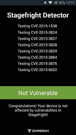

Das ist nur ein dirty workaround kein fix. Das öffnet wieder die eigentlich gepatchten sicherheitslücken!
Nein tut es nich. Ich habe den stagefright Scanner durch laufen lassen. Alles gut
Grade nochmals getestet
