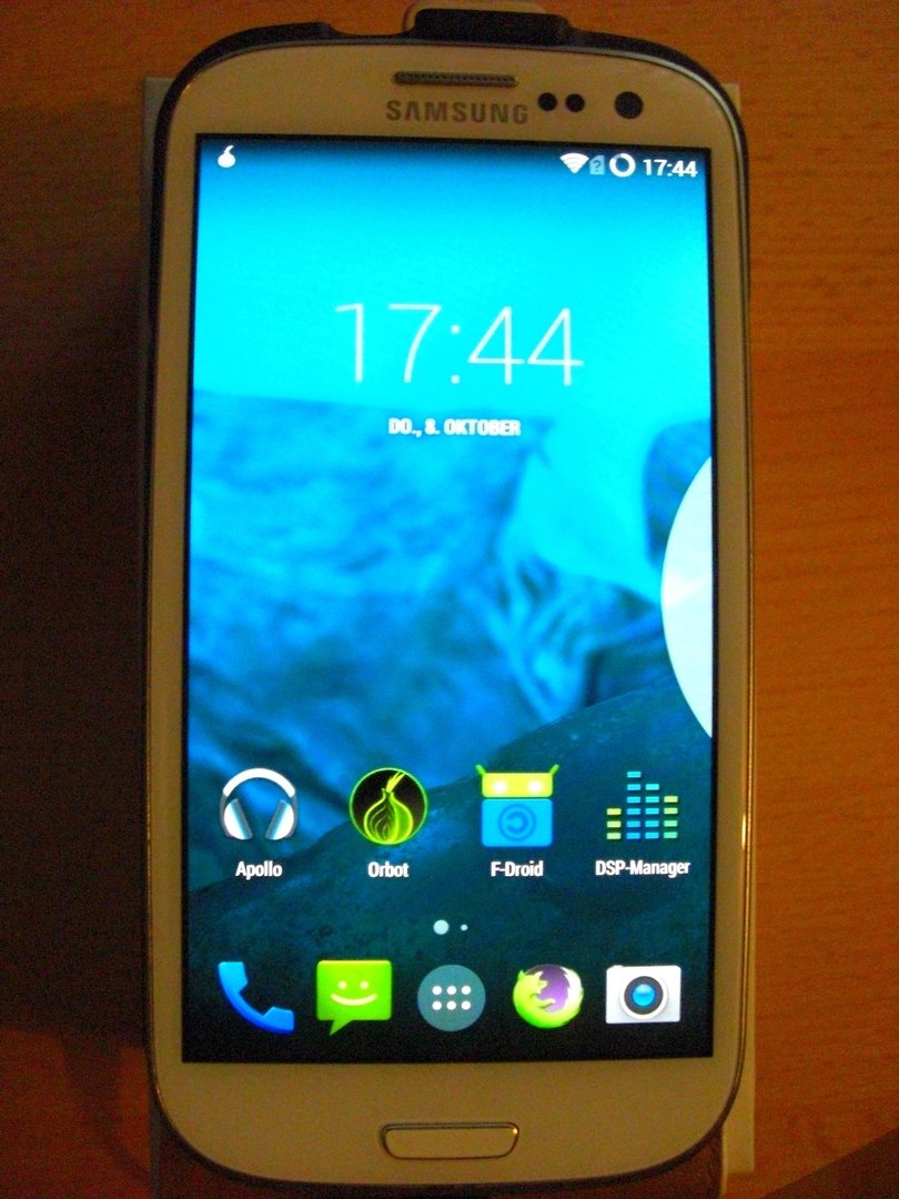

Hier nochmal das Ergebnis^^:
anonymousdark schrieb:
Es lag tatsächlich am Usbkabel, wäre ich selbst nich daruf gekommen,
habe es jetzt geschafft die CM11 zu Flashen!:D......

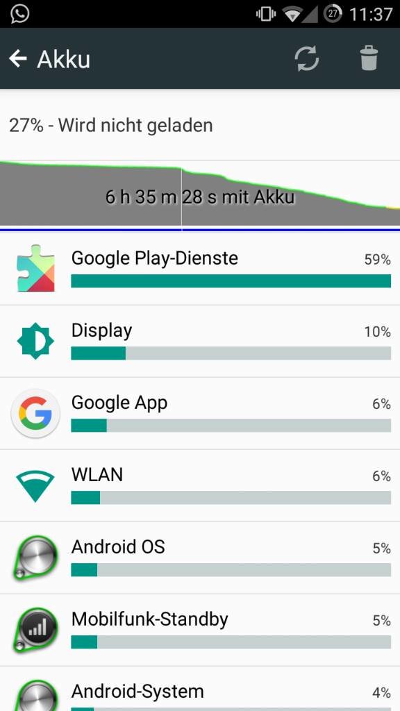

Mahlzeit! Hatte seit langem mal wieder ein Upgrade gemacht und jetzt dieser Akku Verbrauch... Ist das nur bei mir so?
