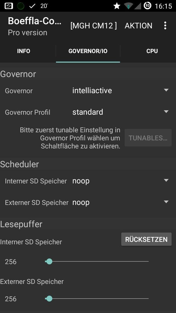

Genau die, andere sind hier ja nicht verlinkt.
Bluetooth läuft damit ohne Problems.
Und wenn das nicht hilft: Akku von "ausgeglichen" auf "mehr Leistung" für die Zeit der bluetooth_nutzung umstellen.
Hab nie gesagt das bei Akku auf performance um zu stellen.
Du solltest das Profil von Boeffla Kernel in der dazugehörigen App laden und anwenden.
Hat auch keiner behauptet! Das ist eine ergänzende Aussage! OT Ende!!
(Lies mal Post #6714 des Entwicklers auf xda)
Nö, das bringt nichts.
Musst schon den Governor ändern damit BT läuft.
Das hat nichts mit der Einstellung unter Akku zu tun.
