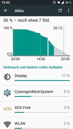

Hat schon jemand die externe Speicherkarte als internen Speicher eingebunden? Würde mich mal interessieren ob unter der Verschlüsselung dann wirklich die Geschwindigkeit leidet und ob der eigentlich interne Speicher dann weg ist. CT beschreibt das ja so als ob alles was bisher unter 0/... als userdata liegt einfach auf die externe Speicherkarte geschoben wird. Was mach ich dann mit dem ungenutzten internen Speicher?
[ROM][I9300][6.0.1][MM] CyanogenMod 13 offiziell | Seite 3
Edit: Was mich bisher davon abgehalten hat ist die Verschlüsselung. Nervt mich irgend wie das ich im Extremfall dann an meine Daten nicht mehr ran komme.
Die externe SD hat für mich ja gerade den Sinn das meine Daten (auch nandroid backups..) unabhängig vom Rom dort auch für andere Roms / Betriebssysteme zugänglich liegen. Und den Vorteil der höheren Sicherheit sehe ich für mich auch nicht.
Zumindest so lange ich Google,WhatsApp und FB nutze.
Tja, was mach ich mit meinen 32GB internen Speicher?
Mal schauen.
Hab hier noch eine alte 8GB SD Karte.
Werde ich morgen mal testen.
Wenn es nicht gut läuft geh ich zurück auf CM 12.1 und der jetzt genutzten 64GB Karte.
