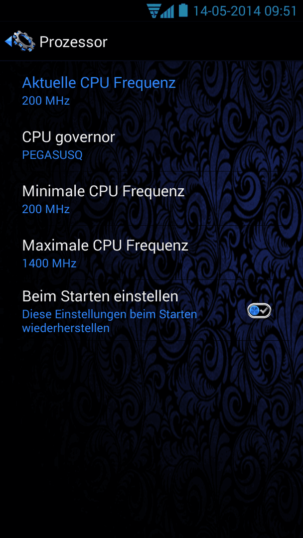

ich hab den Stock Kernel drauf weil ich von der Leistung und vom akkuverbrauch zufrieden bin :)
Reaktionen: preest79
super Danke!
ich probier etz auch mal den Stock.. hat so keinen Zopf
