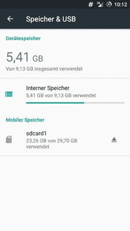

@Gene S und @zophoba : Die Speicherkarte ist nicht unter Einstellungen/Speicher drinnen sondern unter Einstellungen/Speicher & USB und sieht dann so aus:
