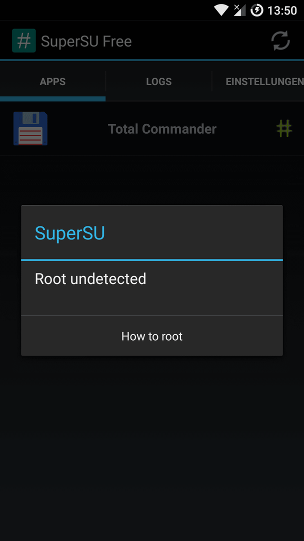

Hallo zusammen, habe jetzt nochmal superSU 2.82 SR5 inst.
Bekomme eine Meldung wen ich superSU starte "Root undetected".
Weiss jemand was ich machen muss um diese Meldung zu beheben?

nein habe es mir irgendwo aus dem Netz gezogen. Hab auch die ver. 2.82 zuerst probiert da hatte ich auch Probleme mit
Versuche doch mal Magisk. Einfach die V. 14 zip flashen und dann die Apk installieren. Vorher aber SuperSU deinstallieren.

Das Eine hat mit dem Anderen nichts zu tun. Du musst im Recovery die oben verlinkte xxx.zip installieren. Das ist quasi das Rooten, LineageOS ist von sich aus nicht gerootet. Die SuperSU oder Magisk brauchst du dann um dein Root zu administrieren.
