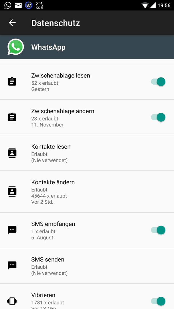

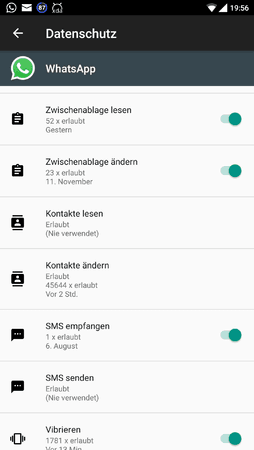

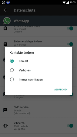

Was das Verwehren von Zugriffen betrifft: Du kannst (wie seit CyanogenMod11 / Android 4.4.4) unter "Datenschutz" für jede App individuell einstellen, welche Zugriffsrechte sie bekommen soll. Dazu gehören natürlich auch Telefonbuch, SMS und ähnliches. Im Anhang habe ich einen Screenshot mit einem ganz kleinen Ausschnitt der möglichen Zugriffsrechte angehängt.

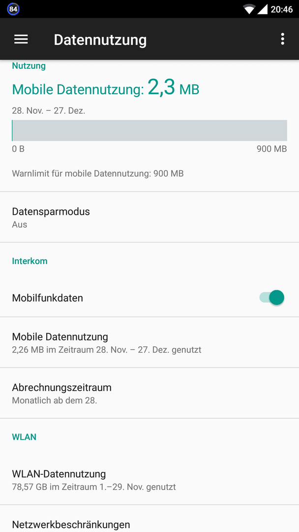

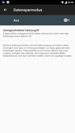

Ich wollte lediglich den Zugriff, Datenverbrauch etc kontrollieren bzw. eingrenzen, das habe ich bisher mit LBS Master Security gemacht.
Das ist inzwischen alles sehr gut mit Bordmitteln möglich. Ich konnte daher eine ganze Reihe solcher "Hilfs-Apps" rausschmeißen. Für den Datenverbrauch kann man inzwischen sogar für das ganze Gerät einen "Datensparmodus" aktivieren, der den Datenverbrauch aller Apps zeitlich begrenzt. Einzelne Apps kann man davon sogar individuell ausnehmen (siehe beigefügte Screenshots).
