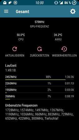

Also ruckeln kann ich nicht feststellen, allerdings ist das mit dem Deepsleep schon sehr nervig... Funktioniert das mit dem Smartpack Kernel?
Z.B. im Kernel Adiutor

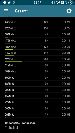

Kann im Kernel Audiutor nichts finden. Aber unter Einstellungen / Akku wird mir angezeigt, dass Tiefschlaf funtioniert
[doublepost=1525766544,1525766513][/doublepost]sieht bei mir so aus:

Denke eher nicht. Er funktioniert zwar (theoretisch!?!), aber er steht bei dir auch unter unbenutzte Frequenzen.
Somit wird dieser nicht aktiviert, und somit nicht in den Tiefschlaf versetzt.
Reaktionen: Frank65
Könnte daran liegen, dass ich drei Apps aus der Akku-Leistungsoptimierung rausgenommen habe.
@Frank65 : Solange "Tiefschlaf" bei Ungenutzte Frequenzen steht, funktioniert dieser nicht.

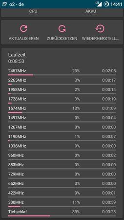

@Frank65 : Nein, funktioniert immer noch nicht, wenn es funktioniert, müsste es aussehen wie in meinem Anhang ^^

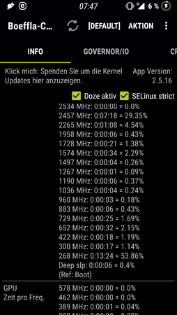

So habe nun den Boeffla Kernel mal geflasht. Bin mir nicht sicher, aber meine Deepsleep funktioniert nun...:confused2:
