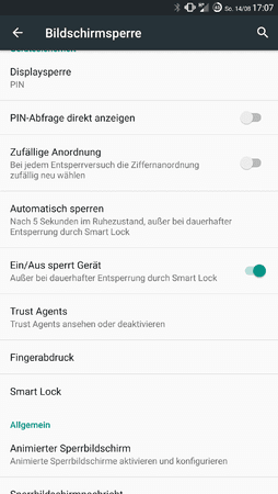

[doublepost=1471086682,1471082589][/doublepost]Sorry hätte noch ein Problem und zwar kann ich mein Finger bei Fingerabdruck Sensor registrieren und auch einstellen und auch dasmein handy darüber entsperrt wird. Aber beim sperrbildschirm fragt er immer nach den Pin, ohne das ich mit den Finger überhaupt entsperren kann. Jemand ne Lösung:)
Such nach "FingerprintEnabler" in der xposed Repository.
Reaktionen: jigsaw1987
@hvision super danke dir
Habe Fingerprint Enabler Installiert, aber geht bei mir immer noch nicht als Entsperrmethode auszuwählen.
Entsperrmethode ist "pin" und wenn man noch einen Finger registriert funktioniert der Fingerprint ohne irgendwas einzustellen. Der "Fingerprint enabler" deaktiviert die Pin Abfrage beim boot und beim längeren nicht Benutzung des Handys. Sicherheitsmässig ein Horror aber viele sind zu bequem den Pin ständig eingeben zu mussen.

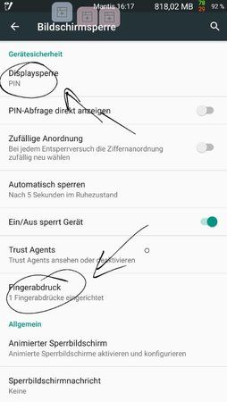

Es ist nur so das mir das Gerät gar nicht die Möglichkeit gibt mich per Fingerabdruck eizulocken, obwohl ich diesen hinterlegt habe
@FrankStone
Mehr brauchst du nicht
@hivision dann scheint es es so zu sein dass es bei mir die Fingerabdrücke nicht speichert, hab x mal probiert
