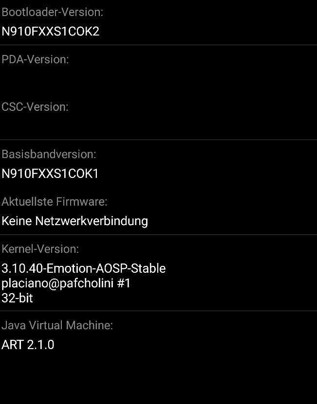

Welches Modem und welcher bootloader wird den empfohlen?
Mindestens coi3 bootloader und cok1 modem, alles drüber sollte problemlos funktionieren. Ich nutze cok2 bootloader und cok1 modem.

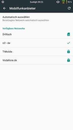

Bekomme bei der aktuellen Version ständig die Meldung "Ausgewähltes Netzwerk (T-Mobile) nicht verfügbar.
Einstellungen, Mobilfunknetze, Mobilfunkanbieter, dort sollte "Automatisch auswählen" gewählt sein und die verfügbaren Netzwerke inkl. Subprovider (sim) stehen
Edit:
Die Meldung kommt meistens wenn ein Provider bzw Mobilfunkmast ausfällt
Scheinbar gab es tatsächlich nur Probleme mit dem Netz ... Seit ich auf der Arbeit bin kam die Meldung nicht mehr :)
