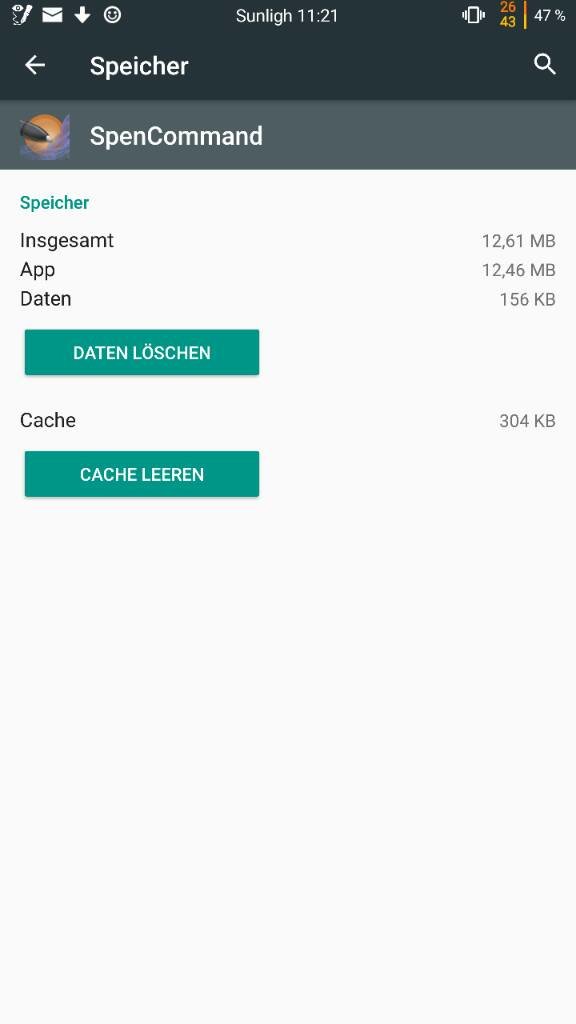

Dann gehe bitte in der Einstellungen, apps, spencommand, speicher, und lösche data und cache.
Habe ich gemacht, neu gestartet, nichts, dann Spen noch einmal deinstalliert und die Beta 12 inst. gestartet Super Su Rechte, nichts. Die App funktioniert weder in der 12 noch 13ner Beta.
Ja genau das habe ich gemacht so wie dein Bild es zeigt
