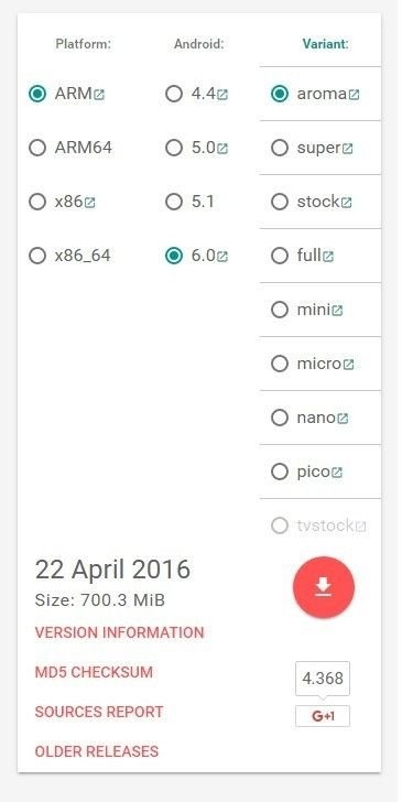

Ich glaube ich habe mich falsch ausgedrückt, die Gapps kann man mit und ohne Aroma Installer downloaden und die habe ich mit Aroma downloadet. Siehe Anhang.
Die Rom und die Gapps habe ich hintereinander, also ohne zwischenboot geflasht.Ich habe die Zip Dateien nicht in einem rutsch geflasht
'Edit: Kann man einen Anhang löschen?

Ich habe die Zip Dateien im Recovery Modus geflasht,
die Gapps 22 April 2016 habe ich, wie auf dem Bild im Post [ROM][N910F][6.0.1] *18.04.2016* Emotion AOSP R6 [Offiziell] die ARM 6.0 Aroma Variante herunter geladen und dann normal im TRWP geflasht und während des Vorgangs konnte ich die Apps aussuchen die ich flashen wollte, das nennt man doch aroma oder nicht :confused2: :confused2:
Auf jeden Fall bricht der Flashvorgang der Gapps bei 4% ab. Warum auch immer, denn ich hatte ja schon Emotion AOSP R4 10.04.16 mit den zu der Version gehörenden Gapps auf meinem Note, es funktionierte ja alles, außer dass, das Bluetooth immer abbrach.
Dann habe ich einen Full Wipe gemacht und habe die R6 geflasht, die dazugehörigen Gapps 22 April 2016 brechen, wie beschrieben immer bei 4 % ab.
Ohne geflashte Gapps konnte ich die R6 ohne weiteres booten, nur fehlen natürlich alle relevanten Apps.
Ich weiß nicht was ich plötzlich falsch mache.
TWRP 3.0.2-0
CP_ POK1
BL_ CPD1
Kernel 3.10.10-g83b5c26-dirty
Als ich das Rom flashte ist genau dieses bei mir auch passiert sinus65. Dann habe ich einfach die Mini, Micro, nano und pico getestet. Diese funktionieren zu flashen. Beim Aroma auch immer Abbruch
@sinus65
Jetzt verstehe. Die gapps mit dem integrierten Aroma Instaler funktionieren aufgrund von Inkompatibilitäten mit twrp nicht. Kernel brauchst du nicht flashen da die Rom die aktuellste Emotion 3.10.40 mitbringt.
