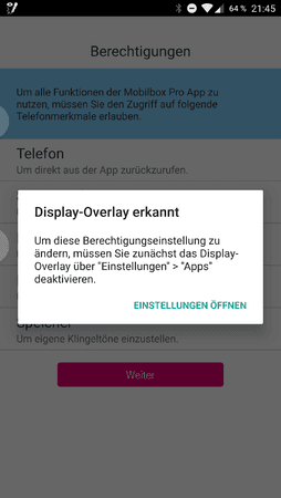

um diese benachrichtigungseinstellungen zu ändern müssen sie zunächst das display -overlay über Einstellungen apps deaktivieren
Was bedeutet das bekomme ich wenn ich den Online Manager von T-online starten möchte.
Entweder du erlaubst T-online benachrichtigugen über andere apps einzublenden oder nicht.
Einstellbar über "Einstellungen, apps, deine_app, Benachrichtigungen"

Die Benachrichtigung erscheint nur wenn der SPen aus dem Gehäuse entfernt wurde, sobald der SPen eingeführt wurde kann man die Berechtigungen vergeben.
Einfach in google "mouse pointer" eingeben, die Fotos speichern und genauso wie im Video als image auswählen
Was hat die t-online Benachrichtigung mit der des Spens zu tun?
Keine Ahnung aber wenn der pen draußen ist dann kommt die overlay Nachricht.

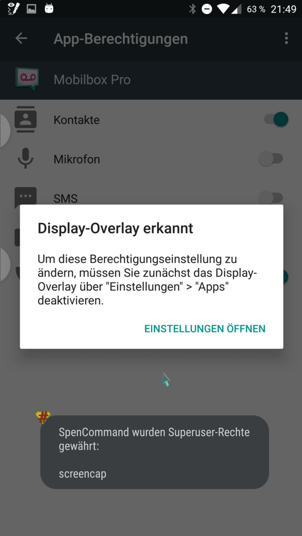

Kannst du mal bitte einen Screenshot von der Nachricht machen? Sobald sie erscheint einfach "leise und power" Taste gleichzeitig drücken
Habe die ASpp deinstalliert, wieder installiert, SPen aus den Galaxy und die Berechtigung bestätigt, dann kommt die Meldung
[doublepost=1461787183,1461786511][/doublepost]Im Hintergrund siehst du die Berechtigungen die ich aktivieren konnte wenn ich den Pen im Handy habe und sobald ich den Pen aus dem Note ziehe und eine nächste vergeben möchte kommt die Meldung
