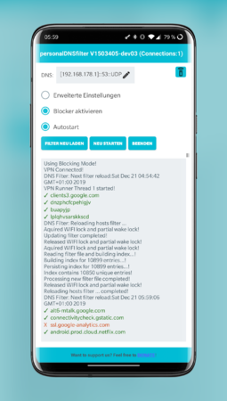

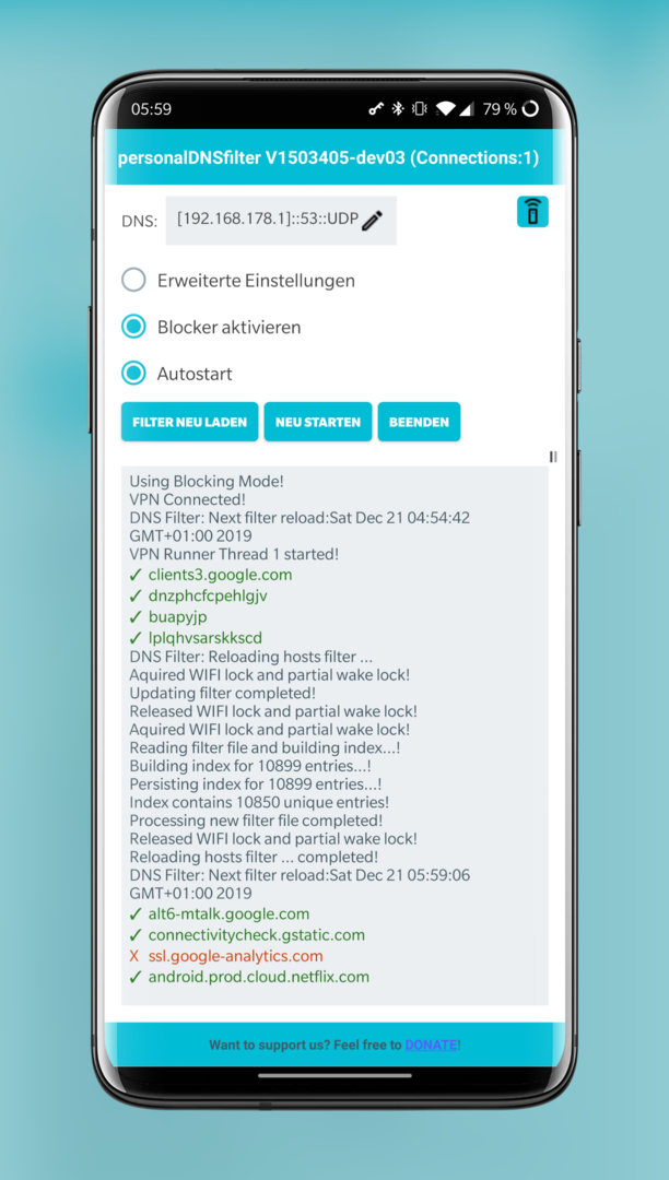

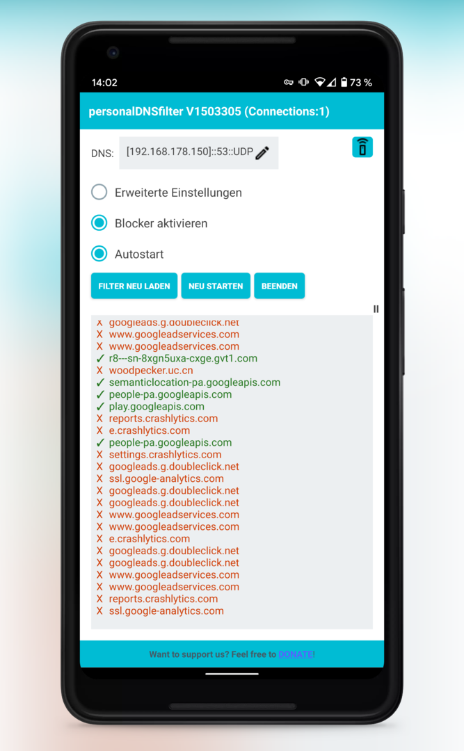

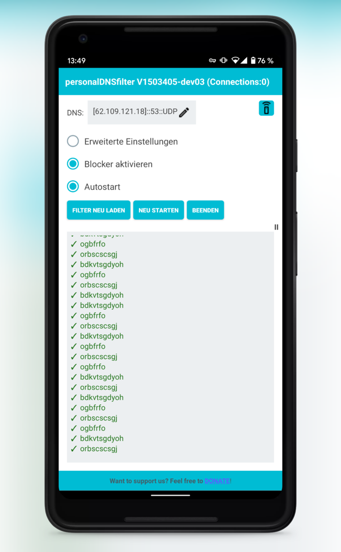

@ize2000 - Kurzes Update: Während die Testversion auf dem OnePlus 7 Pro noch immer einwandfrei läuft, gibts auf dem Pixel 2 XL probleme. U.a. werden im Log alle Einträge zig-fach angezeigt (nicht immer allerdings) und der DNS-Server ist der vom Mobilfunk statt WLAN. Die alte Version V1503305 die ich glücklicherweise als APK gesichert habe, funktioniert einwandfrei auf dem Pixel.
