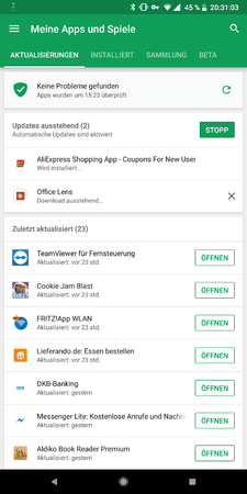

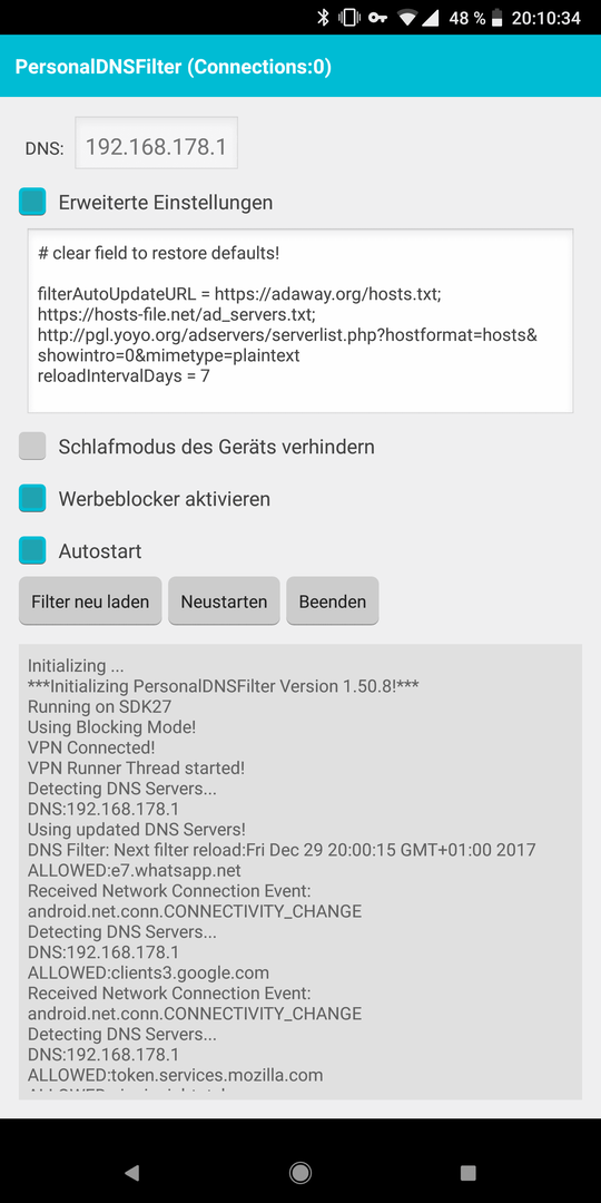

@ize2000 Immer wenn ich die erweiterte Konfiguration aufrufe, dort etwas ändere etwa meine eigene Hosts Datei einbinde, und dann versuche die Konfiguration irgendwie aktiv zu bekommen etwa durch neu laden, wird die Konfiguration wieder auf Standard zurückgesetzt.
Ist das Absicht oder kommt die App mit meinem Pixel 2 XL bzw dessen Android 8.1 nicht klar?
Danke schonmal im voraus.

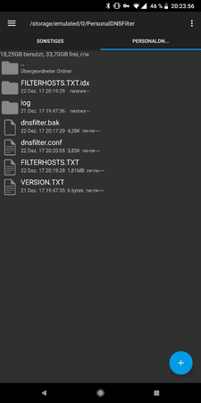

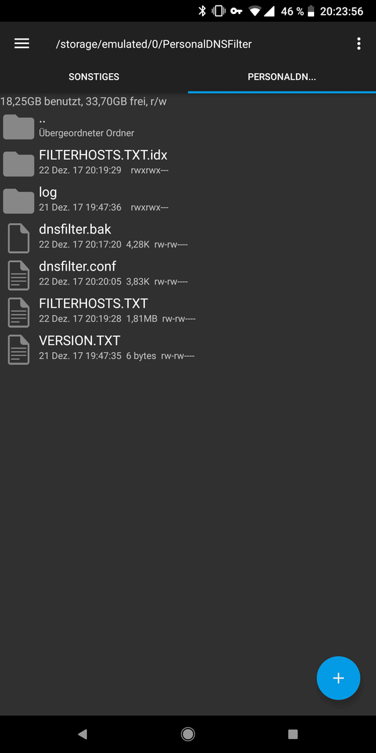

EDIT: Bei mir wird der Ordner auf dem Speicher nicht automatisch erstellt, der in der readme angegeben ist. Nachdem ich den manuell erstellt habe, tauchten dort automatisch Dateien auf, u.a. auch eine conf Datei. Nur wenn ich den autoupdate Eintrag anpasse, läd die App dennoch die Default Einträge und überschreibt meinen Eintrag wieder.

Was steht denn im log output wenn du die "erweiterte Einstellung" wieder abwählst? Vermutlich ist die Konfiguration irgendwie falsch
[doublepost=1513970794,1513970099][/doublepost]Nochwas: Falls mit 8.1 wieder die playstore, etc. Probleme auftreten sollten, bitte wissen lassen...
Reaktionen: TimeTurn
Hat sich glaub ich gerade erledigt. Nun bleibt die Konfiguration gespeichert. Meine Hosts Datei wird geladen, soweit also alles gut. Vermutlich musste die App nach dem manuellen erstellen des Ordners nur Mal aus dem Speicher gekegelt werden.
Bleibt nur noch die Frage, warum die App den Ordner nicht selbst erstellt. Speicherberechtigung hat sie.

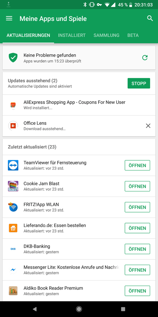

EDIT: Play Store funktioniert normal.
Falls du direkt die dnsfilter.conf Datei editierst dann vorher die app beenden...
Konfiguration kann nun auch direkt in der App editiert werden. Die conf Datei war ja wieder auf Standard zurückgesetzt worden durch die App.
