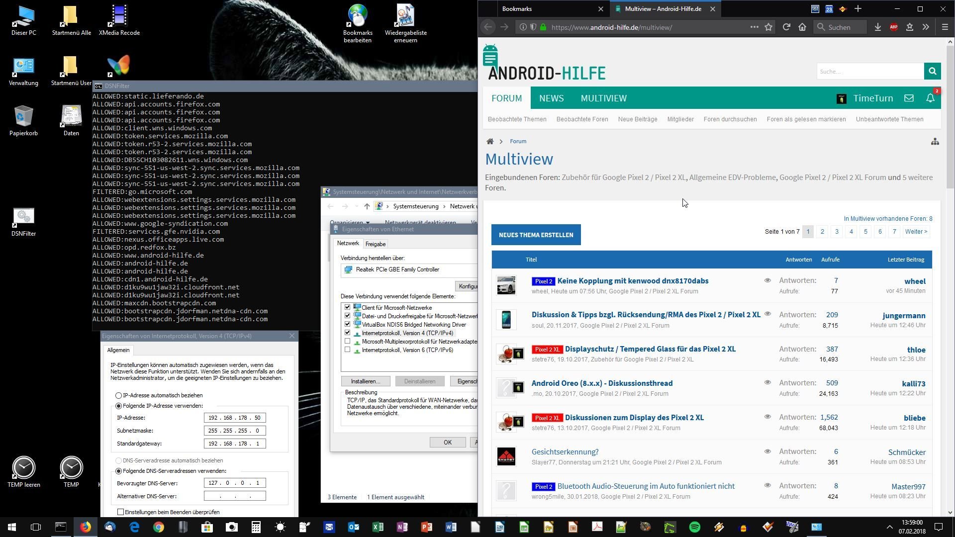

Hier handelt es sich ja um einen DNS Proxy und nicht um einen HTTP Proxy - das heißt im Browser kann man da nichts einstellen.
Wenn du den DNS Proxy verwenden möchtest, dann musst du in den Windows Netzwerkeinstellungen den DNS Server auf die IP Adresse des Rechners einstellen, auf dem der DNS Proxy läuft. Auf dem PC auf dem der Proxy läuft kannst du dann 127.0.0.1 eintragen.
Wenn du einen HTTP Proxy haben möchtest, kannst du auch den PersonalHTTPProxy verwenden. Hier kannst du dann den Proxy im Browser bzw. den Windows 10 Proxy Settings einstellen.
Reaktionen: tecx und TimeTurn
Ah als DNS-Server arbeitet das Tool in dem Fall - also primary DNS auf localhost einstellen. Man dankt :)
[doublepost=1518008589,1518006795][/doublepost]So, nun läuft das wie es soll. Merkwürdigerweise hat es mir beim ersten Versuch das Netzwerk derart zerschossen, das alle Browser keine Daten mehr bekamen. Laut Diagnose des Netzwerkadapters war da eine ungültige IP-Konfiguration vorhanden, auch wenn der Adapter auf DHCP gestellt war. Sehr merkwürdig. Erst das Zurücksetzen der Netzwerkeinstellungen hat das Problem behoben - nun läuft das wie es soll.
Hauptsächlich geht es mir unter Windows darum, den Traffic zu verfolgen und die Hosts, die mir nicht Koscher vorkomen dann in die HOSTS-Datei zu packen - ohne die FRITZ!Box erst den Traffic mitschneiden zu lassen und das Ganze dann umständlich per WIreshark zu analysieren.
Für den Nächsten, der fragt: Der DNS-Server-Eintrag in den Eigenschaften der Verbindung ist hier wichtig:

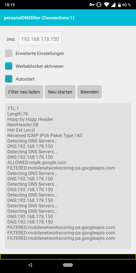

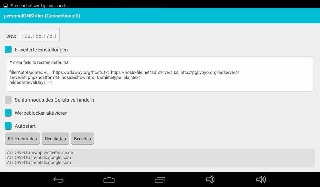

Moin,
ich nutze die App jetzt schon eine lange Zeit auf meinem Smartphone ohne Probleme.
Jetzt wollte ich die App auch auf meinem Tablet nutzen. Die Installation klappte problemlos. Allerdings wird, sobald die App aktiviert ist, jeglicher Internetverkehr des Tablet geblockt. Ich nutze das Tablet ausschließlich im WLAN. Auf dem Tablet ist Android in der Version 4.4.3
Die Einstellungen der App auf dem Tablet sind identisch mit den Einstellungen der App auf dem Smartphone.
Da ich Zuhause das Smartphone im WLAN nutze, ging meine erste Vermutung iin die Richtung eines Konflikts im Netzwerk. Allerdings tritt das Verhalten auch dann auf wenn das Smartphone ausgeschaltet ist und somit nicht im Netzwerk angemeldet ist.
Was könnte die Ursache für das Blocken des Internetverkehrs auf dem Tablet sein ?
Trauco
Hi,
ein Screenshot vom DNS filter wenn das Problem da ist würde helfen ...
Gruß, IZ
Moin IZ,
hier ein Screenshot:
Trauco
sieht erst mal gut aus ... sonst keine Fehler unten im log Bereich (Allowed XYZ, etc.) aber keine Verbindung ? Schicke mir bitte mal das trafficlog file aus /personaldnsfilter/log per mail und evtl. einen größeren Ausschnitt des log Bereiches auf der GUI.
Es wäre auch interessant zu wissen ob VPN überhaupt auf dem Gerät geht - gibt es evtl. ein generelles Problem?

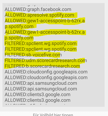

Ich kann seit neuestem Spotify nicht mehr richtig nutzen, wenn der Filter läuft. Bekomme ständig Fehlermeldungen.
Habe mal einen Screenshot angehängt, wo man sieht, was der filtert. Kann man das whitelisten?
Um das Problem zu beheben bitte DNS filter beenden, den PersonalDNSFilter Ordner löschen, und dann die neueste Version drüber installieren. Dann geht es wieder.
Alternativ die dnsfilter.conf editieren und alle "filter.xyz" Einträge unterhalb der Zeile "#Free Spotify ad filters" löschen.
Reaktionen: sy21
Danke, hat geklappt :)

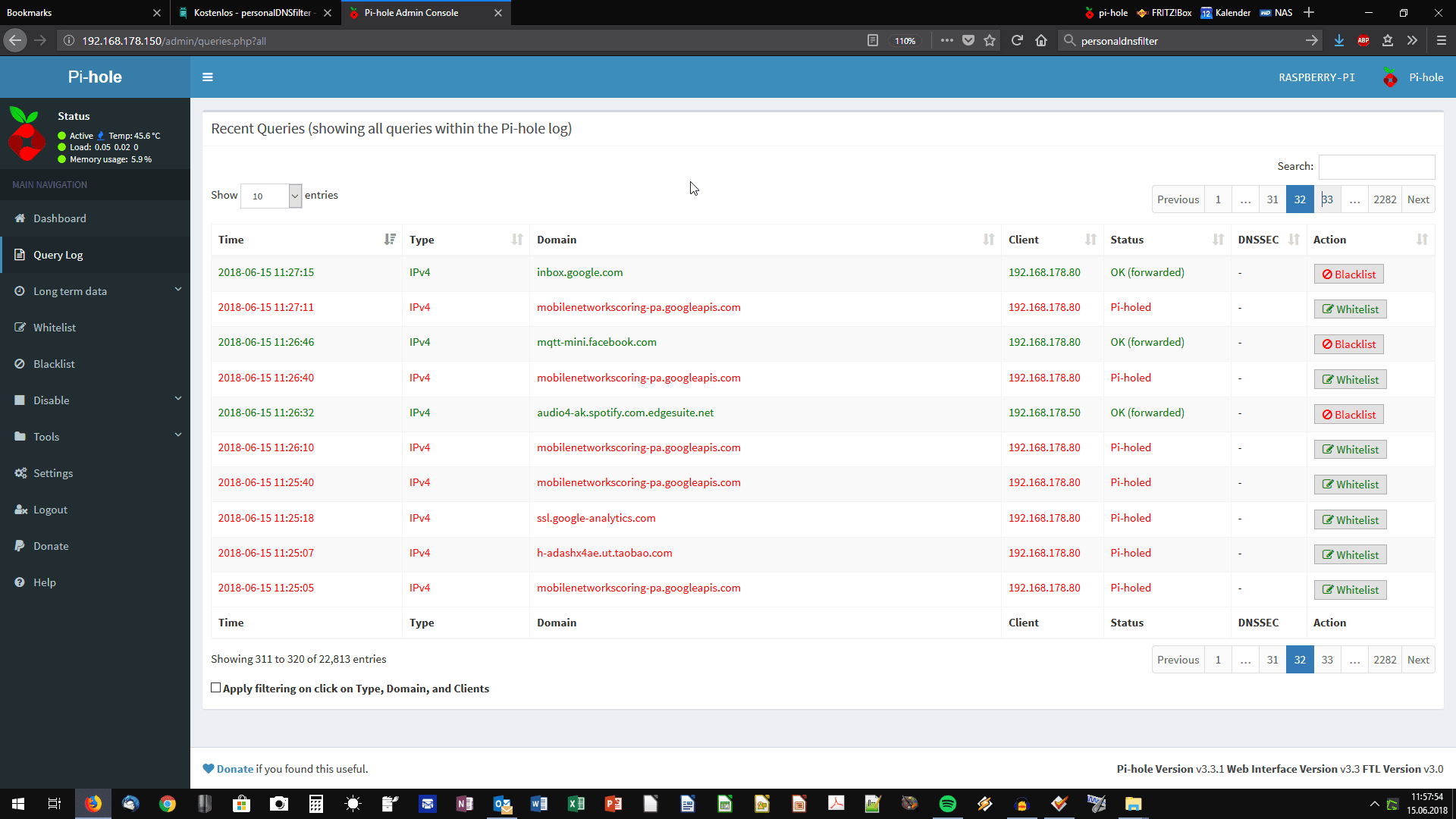

Dr.No schrieb:
Da der Pi-Hole nicht alles filtert, ist es gar nicht verkehrt ein weiteres Mal zu filtern.

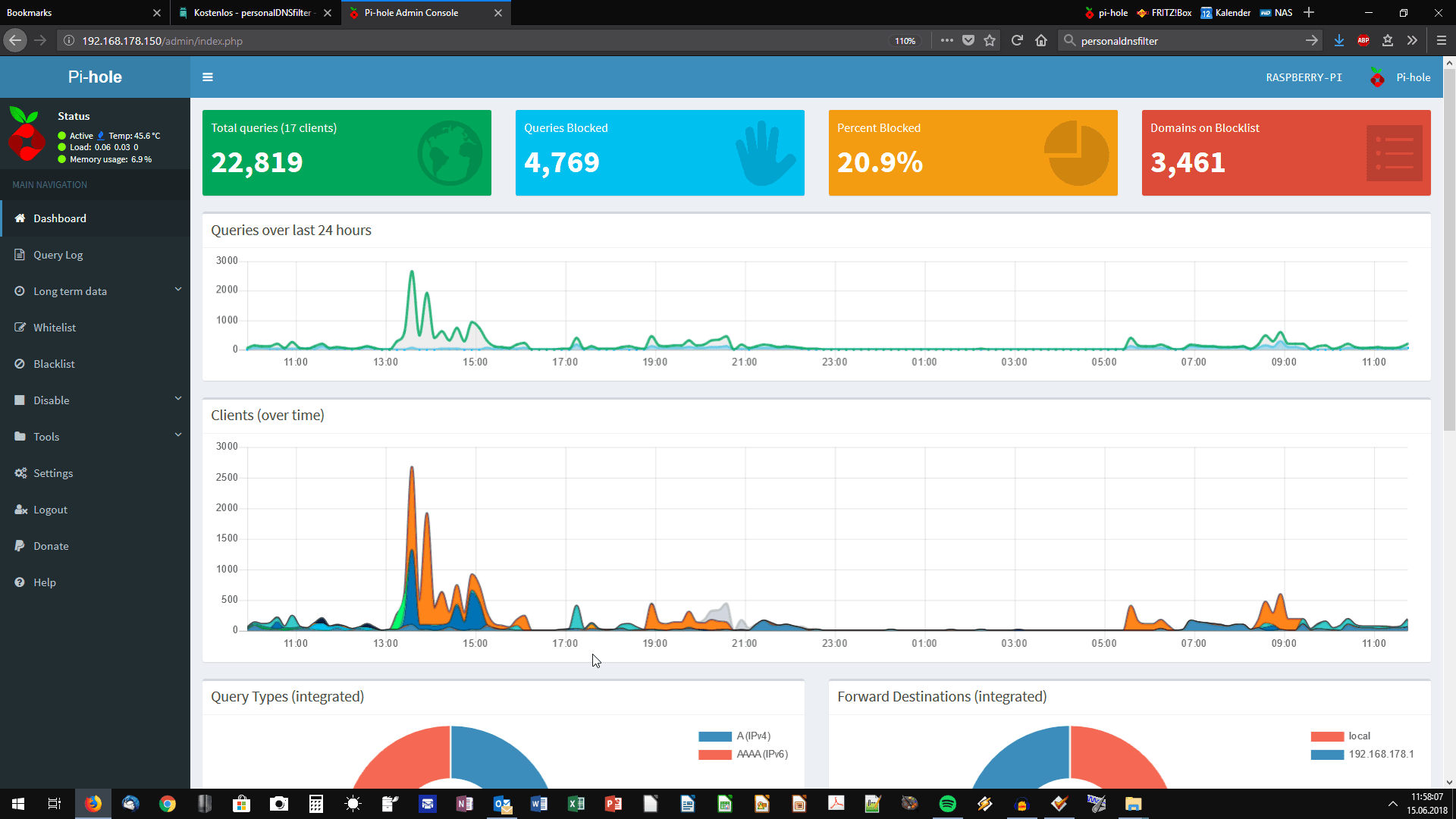

Bei mir filtert er alles, was ich will. Er läd sich meine eigene HOSTS-Datei von meinem NAS, das auf dem Raspberry Pi gemounted ist.

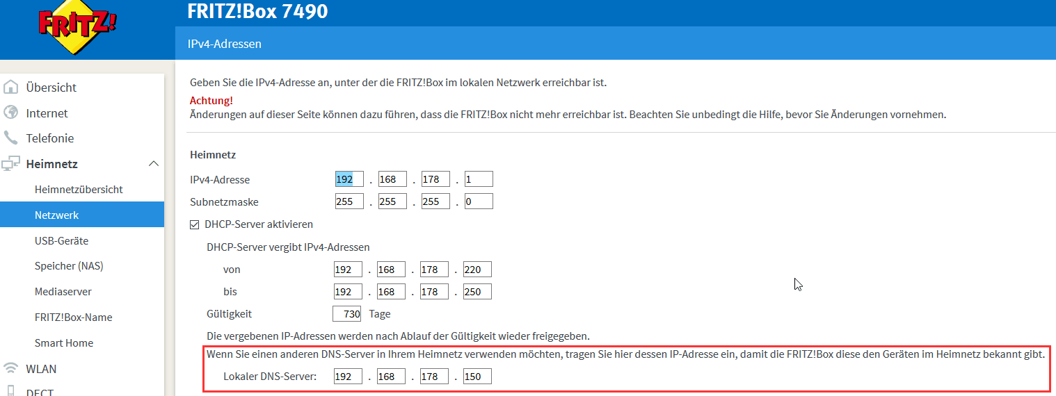

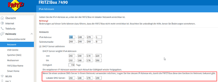

Allerdings kann ich meiner FRITZ!Box auch mitteilen, das sie per DHCP die IP des Raspberry Pi als DNS-Server boradcasten soll. Da alle Geräte ihre IP per DHCP holen (alle Geräte sind per MAC-Adresse der Box bekannt und einer festen IP zugeordnet), nutzen auch alle (sogar meine beiden Smart TV und beide FireTV) den Raspi als DNS-Server. Der wiederum nutzt die FRITZ!Box als DNS-Server und damit den DNS-Server des Providers. Netter kleiner Trick, der in der vorletzten c't stand.
2018-06-15 11_57_53-Greenshot.png 2018-06-15 11_58_07-Greenshot.png 2018-06-15 12_03_42-Greenshot.png
ize2000 schrieb:
Den personalDNSfilter kann man auch auf einem Raspi als DNSProxy betreiben. Man muss dann im Router als DNS Server den Raspi setzen. Pi-hole bringt soweit ich weiß aber noch DHCP (für den Fall dass man auf dem Router den DNS nicht setzen kann)
Könnte man tun, aber pi-hole ist sehr viel komfortabler und schneller. Darüber hinaus bietet dieser ein schickes Web-Interface - siehe oben. PersonalDNSFilter ist natürlich schick, aber gegen pi-hole kann er nicht anstinken :flapper:
schneller - glaub ich nicht ;-) Komfortabler ...Ja! :)
