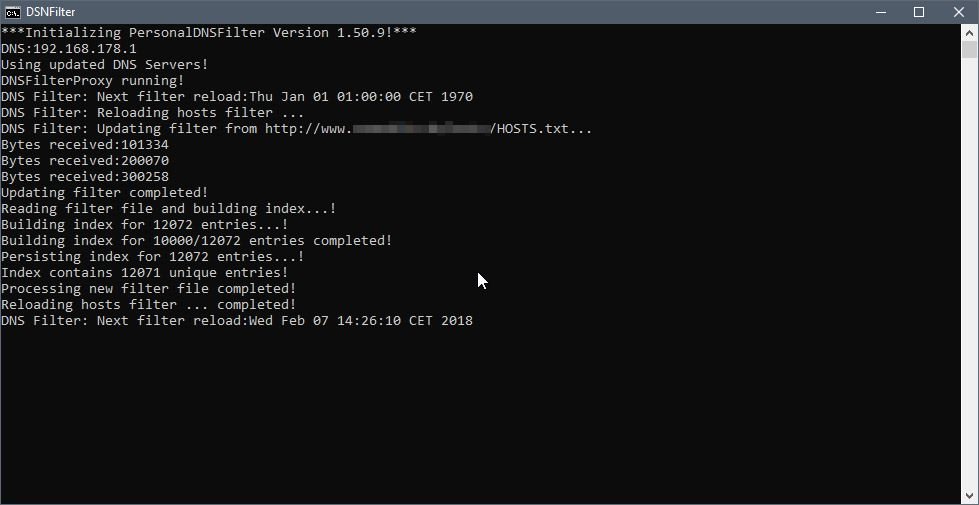

Wie bekomme ich die Java-Version unter Windows 10 ans laufen? Zwar startet sie normal, ich sehe die Ausgabe im Kommandozeilenfenster, aber wie kann ich den Traffic nun darüber umleiten? Logisch wäre ein Proxyserver in den Browser einzutragen, wenn ja, mit welchem Port? Die üblichen Verdächtigen 80 und 8080 funktionieren nicht.
