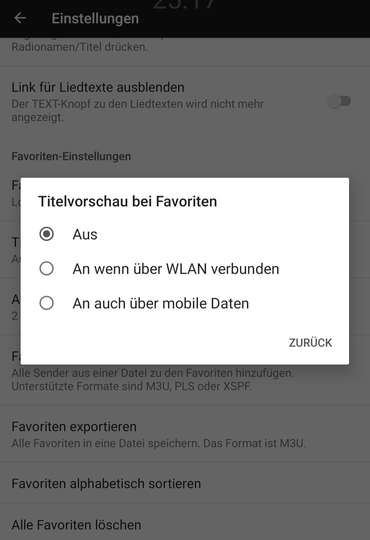

Das n7 ist leicht überfordert beim Laden der Titel in 50 Favoriten... ;)
Ich habe tatsächlich die Einstellung gefunden... zum ausschalten...
Ok. Bei 50 Favoriten ist es wahrscheinlich sinnvoller, die Titelvorschau nicht an zu haben.

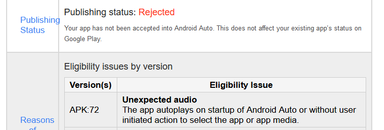

Hi Andy,
eine Frage zu Nutzung unserer Android Auto. Wenn radionator schon gestartet ist , ich das Handy ansteck dann startet die Musik, zeigt den radionator und in der Steuerleiste und oben Maps. Wenn ich dann radionator Symbol aus der unteren Menü leiste aufrufe, dann wird der radionator geöffnet, stoppt aber gleichzeitig die Wiedergabe... Kann man das stoppen nicht abstellen?
Thx cosmic
@cosmic_child Das würde ich gerne und hatte es auch so programmiert. Jedoch bekommt man dann als Entwickler eine freundliche Mail von Google, in der man informiert wird, das diese Version nicht in den Playstore aufgenommen werden kann, da die Wiedergabe schon läuft. Sieht so aus:
Also musste ich es so machen wie es Google verlangt. Anhalten - und der Nutzer muss auf Start drücken. Da kann ich leider nichts machen.
