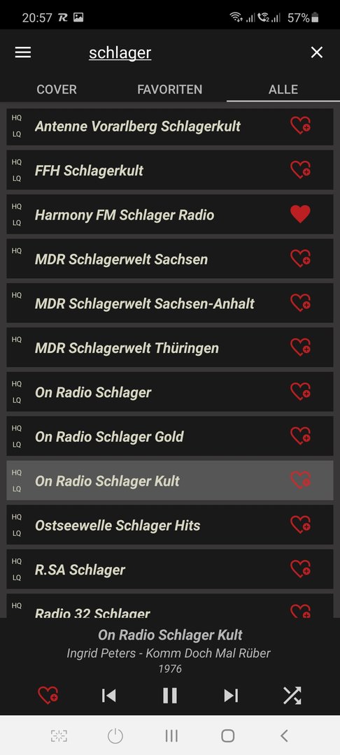

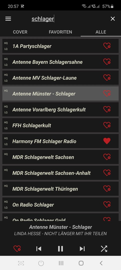

@AndiVogel

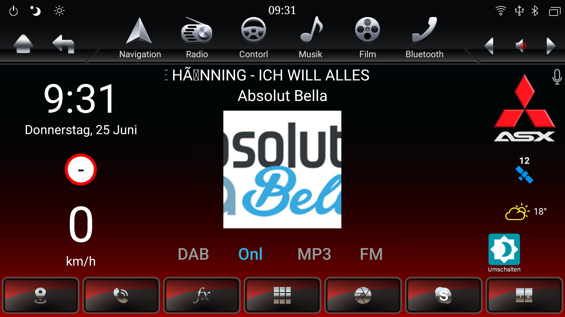

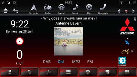

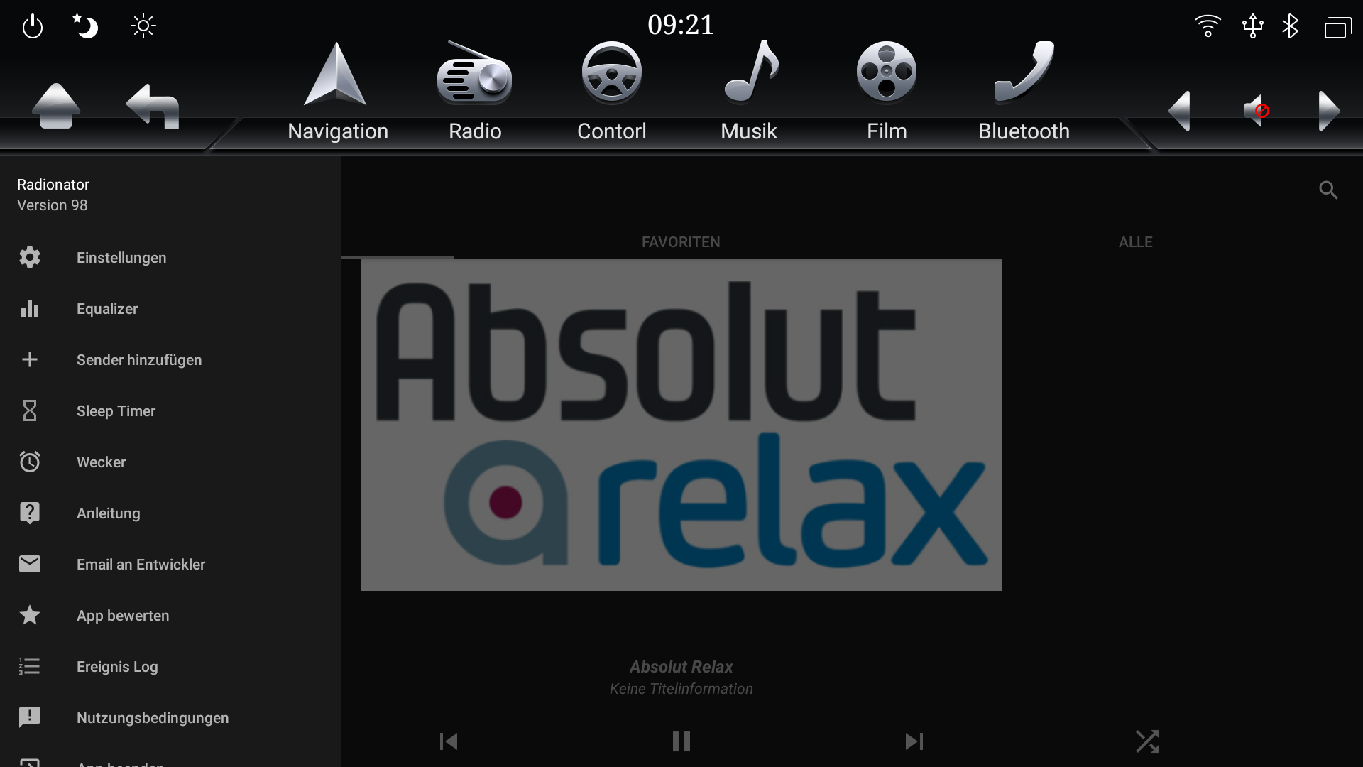

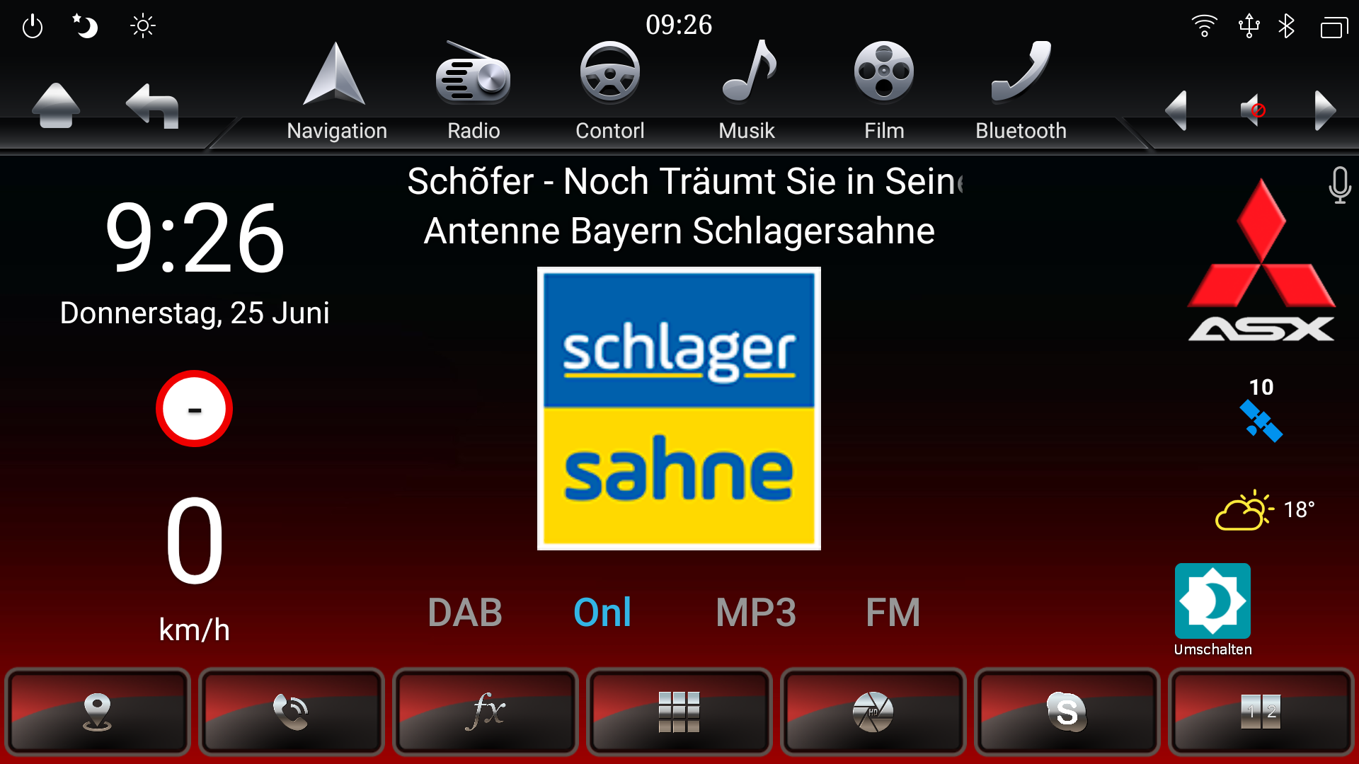

Beta installiert und läuft.
1. Menü und Einstellungen sind jetzt richtig positioniert. 👍
2. Sendername/Titel vertauschen --> funktioniert. 👍
3. Umlaute sind leider noch nicht sauber. 🤔

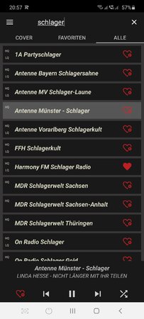

@Rigattoni
Das mit den Umlauten kann ich nicht bestätigen, d.h das passt bei mir. Ich habe noch nie so viele Schlagerumlaute gesehen 🤣
Ist das bei dir auf all deinen Geräten so?

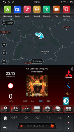

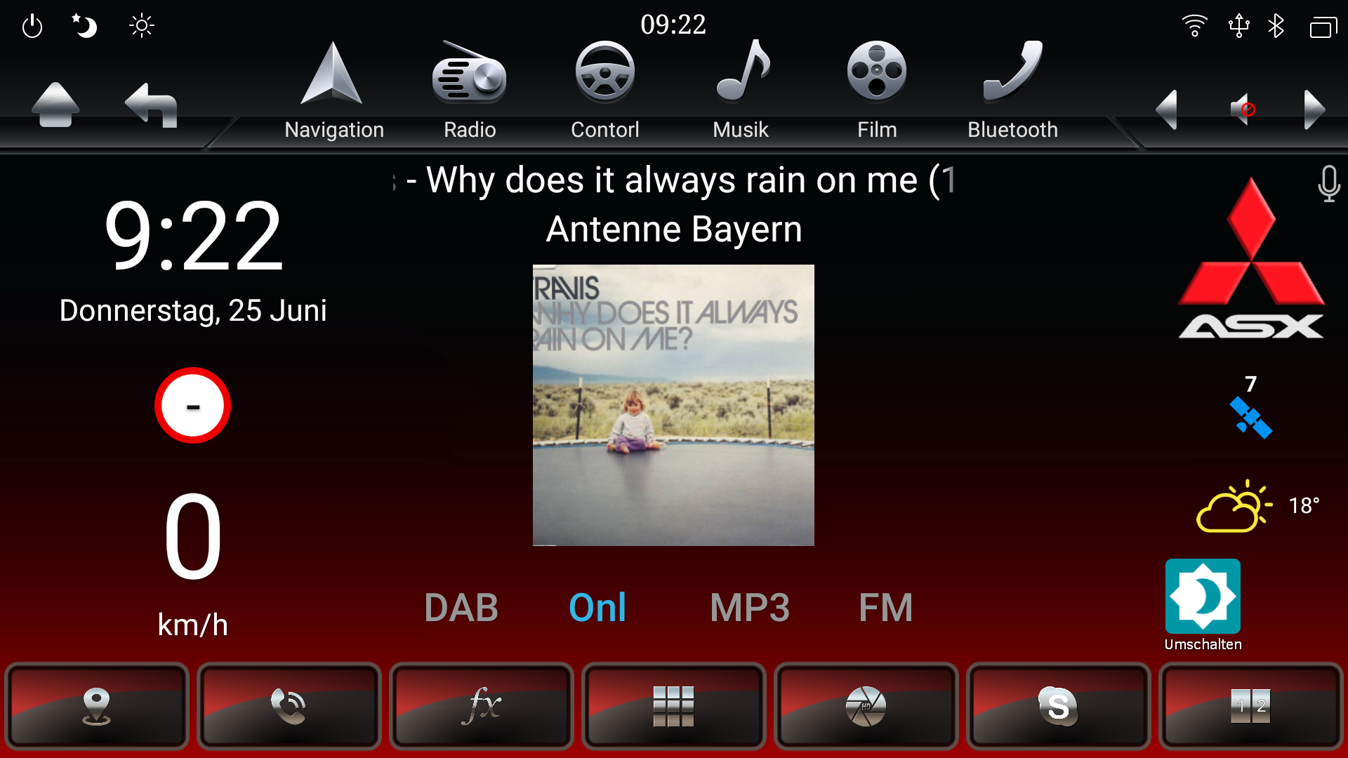

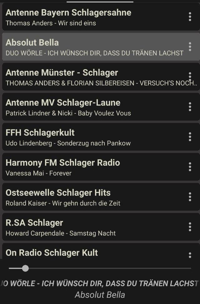

@AndiVogel :
Bin ja auch in der beta und habe gerade mal getestet, alles bestens.
Keine Probleme mit Umlauten.
