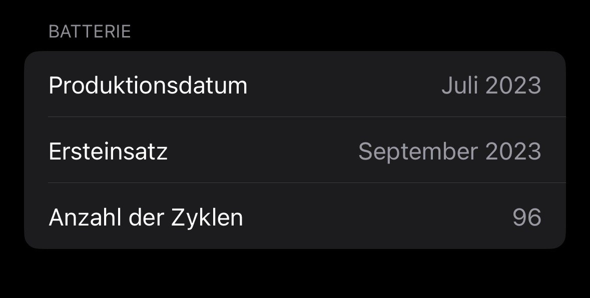

Ich finde es wirklich sehr gut, dass man seit der 15er Gen. die Ladezyklen direkt angezeigt bekommt.
Damit sind Rückschlüsse und Vergleichbarkeit um den Akkuzustand besser zu interpretieren.
iPhone 15 pro.
