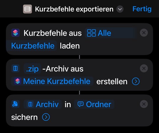

Hab nach einem Weg gesucht, alle meine Kurzbefehle zu sichern oder weiter geben zu können ohne Cloud.
zunächst habe ich dazu einen weiteren Kurzbefehl erstellt.
" Kurzbefehle Export"
als 1. Aktion "Meine Kurzbefehle abrufen" ( ist nutzbar konfiguriert!)
dann folgt als 2. Aktion " Archiv erstellen".
Da habe ich dann hinten auf "\/" geklickt und als Archivnahme "meine Kurzbefehle" eingeben.
Um Problemen vorzubeugen, habe ich direkt dahinter "( aktuelles Datum )" angeben. Bekommt man unten aus der Scrollleiste mit blauen Begriffen.
Als letzte 3. Aktion habe ich noch "Datei sichern" hinzufügt . Und unter ">" als Option " Nach Speicherort fragen" aktiviert.
Sah dann so aus:
Wird der Kurzbefehle nun angeklickt, wird aus allen Kurzbefehlen zuerst eine ZIP Datei erstellt und unter einem selbst gewählten Ort abgelegt.
Diese ZIP Datei kann man auch mit dem Datenmanager extrahieren.

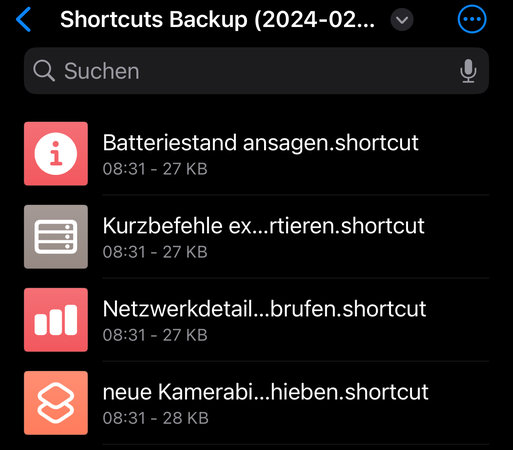

Im daraus extrahierten Ordner befinden sich nun alle Kurzbefehle als einzelne Shortcuts.
Diese Shortcuts könnten dann später auch durch antippen im Dateimanager in die APP Kurzbefehle (re) importiert werden!!!
Damit können Kurzbefehle u.a. also auch einfach auf einen USB Stick kopiert und mit diesem weiter gegeben werden.
Sah dann so aus:
