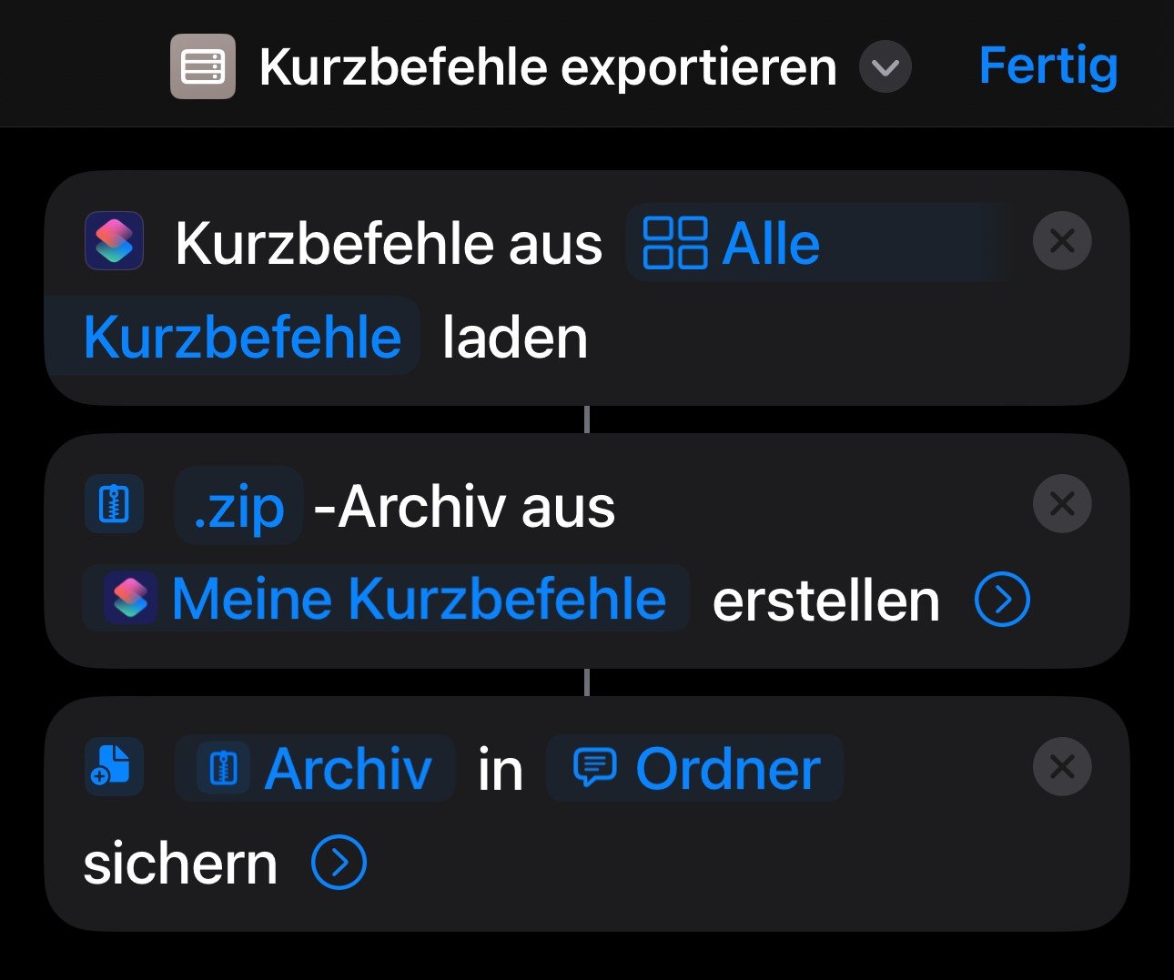

zunächst habe ich dazu einen weiteren Kurzbefehl erstellt.
" Kurzbefehle Export"😁
als 1. Aktion "Meine Kurzbefehle abrufen" ( ist nutzbar konfiguriert!)
dann folgt als 2. Aktion " Archiv erstellen".
Da habe ich dann hinten auf "\/" geklickt und als Archivnahme "meine Kurzbefehle" eingeben.
Um Problemen vorzubeugen, habe ich direkt dahinter "( aktuelles Datum )" angeben. Bekommt man unten aus der Scrollleiste mit blauen Begriffen.
Als letzte 3. Aktion habe ich noch "Datei sichern" hinzufügt . Und unter ">" als Option " Nach Speicherort fragen" aktiviert.
Sah dann so aus:

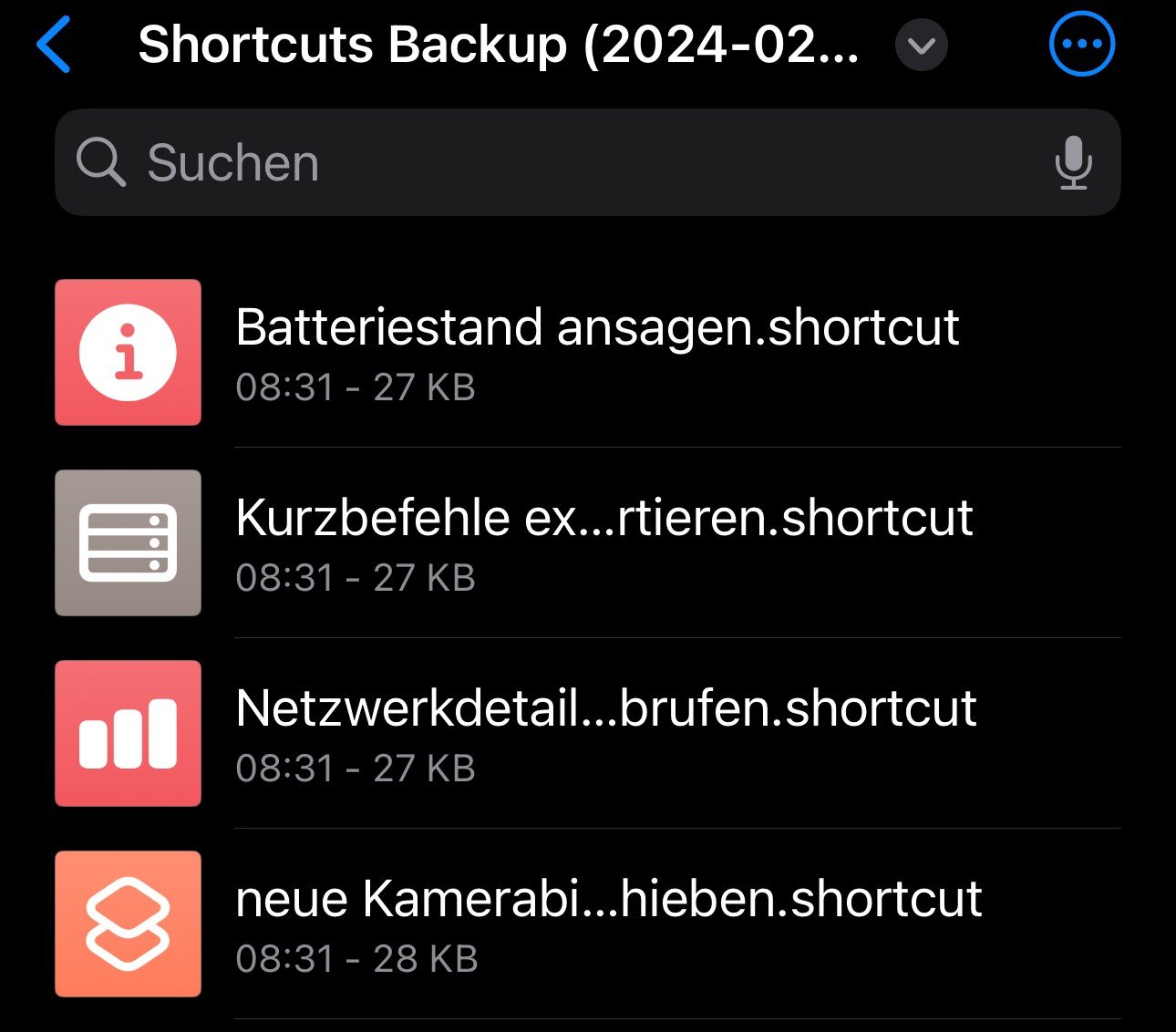

Im daraus extrahierten Ordner befinden sich nun alle Kurzbefehle als einzelne Shortcuts.
Diese Shortcuts könnten dann später auch durch antippen im Dateimanager in die APP Kurzbefehle (re) importiert werden!!!

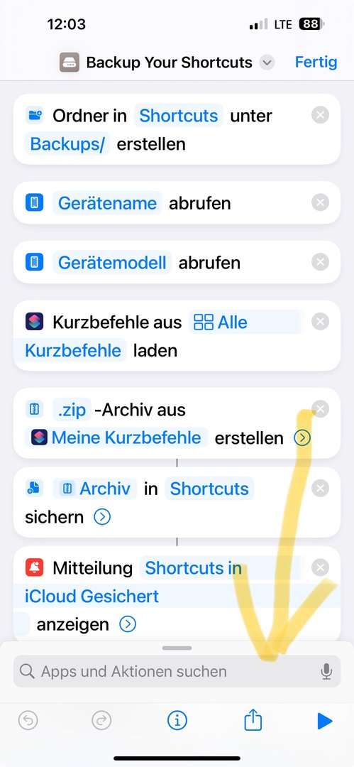

Man kann doch Kurzbefehle teilen oder ähnlich was falsch. Wenn ich meine öffne mit den 3 Pünktchen oben rechts neben einem Kurzbefehl, öffnet sich das Bearbeiten Fenster. Ganz unten ist doch ein Teilen Icon. Siehe Screenshot. IMG_7473.jpeg
