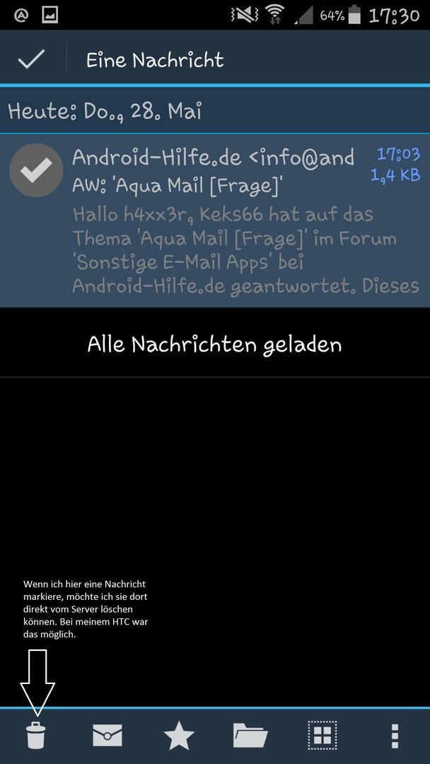

ich habe ein Jahr AquaMail auf meinem HTC One M8 genutzt. Nun nutze ich AquaMail auf einem Galaxy Note 4. Mein Problem ist, dass ich in der Leiste unten, wo man neuladen, eine neue Nachricht schreiben und suchen kann, früher immer den Button "sofort vom Server löschen" gab, und ich nicht erst über die ... auf das erweiterte Menu zugreifen musste. Ich weiss nur nicht mehr wie ich das damals eingestellt hatte. Kann mir da jemand helfen?
Genauso würde ich gerne über die Benachrichtigungsleiste neu eingetroffene Mails direkt vom Server löschen. Auch das funktionierte auf dem HTC.

Zu 2: Einstellungen - Mailbenachrichtigungen - Action Buttons. Da kann man es theoretisch einstellen. Hängt aber offenbar von der Android-Version ab, wovon da genau auch immer. Bei Miui erscheinen die Optionen ebenfalls nicht in der Benachrichtigung.
Bei 1 weiß ich nicht, an welcher Stelle du genau meinst, meinst du die Mailliste? Ein Screenshot vom Sollzustand wäre ggf. hilfreich.
Anbei der Screenshot mit der Beschreibung.
Deine Antwort zu 2 hat zumindest die Möglichkeit zu löschen ergeben. Dafür schonmal Danke! Allerdings auch nicht vom Server. Also eigentlich das gleiche "Problem" wie bei 1 :rolleyes2:
Wird der Mülleimer nicht angezeigt? Wenn nicht, was wird dann angezeigt? Oder was macht der statt vom Server zu löschen?
Hier verschiebt er die Nachrichten in die gelöschten Objekte auf dem Server, weg sind sie also nicht sofort, für mich ok.
