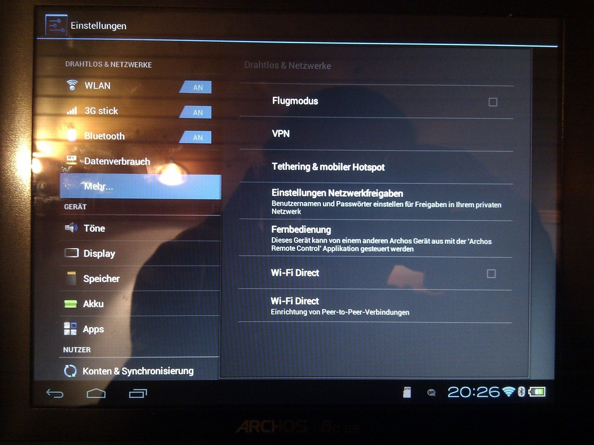

Unter Drathlos/Netzwerke auf mehr klicken, dort findest du die Einstellungen für die Fernbedienung.

Also bei mir sieht es so aus wie auf dem Bild

bei mir genauso, nur der punkt fernbedienung fehlt;-)
habe firmware 4.0.6 (test). vllt liegts ja dadran.
kann mir nur nicht vorstellen, das die ausgerechnet
in dieser version die einstellung für die fernbedienung
vergessen/nicht aufgeführt haben.

Aufpassen es gibt zwei Testversionen von 4.0.6.
Kann sein, dass die Funktion ggf. bei einer von beiden ggf. (noch) nicht implementiert
wurde.
Ich meine dies ist mir auch aufgefallen, bin mir allerdings nicht sicher, ob es nicht bei
der 4.0.4Test war.
LG AOD
Ich habe die 4.0.6-Test2 (80G9 Turbo 1.2GHz) drauf und der Eintrag fehlt auch bei mir im Settings-Menü. War mir gar nicht aufgefallen, aber gestern las ich irgendwo, die Archos-Remote-Control-App sei aufdatiert worden (ICS >= 4.0.5 sei notwendig für G9). Ich nutze sie selten um einen A32 zu steuern - und umgekehrt. Und beim Versuch sie zu updaten, konnte ich sie im Market/Playstore nicht finden... Ein direkter Market-Link aus dem Web zeigte mir, dass diese App mit meinem Gerät nicht kompatibel sei?! Sie war als Icon sogar noch auch meinem Homescreen vorhanden aber beim draufklicken wird sie als "nicht installiert" angemeckert - sehr merkwürdig....
Das gleiche Problem mit der Fernbedienung habe ich auch.
Auf der offiziellen Archos homepage kann man eine .apk herunterladen. Die ist jedoch nur für die Internet Tablets. Wenn man sie dennoch installiert, erscheint zwar der Menüpunkt wieder in den Einstellungen, jedoch stürzt die app auch alle nase lang ab.
