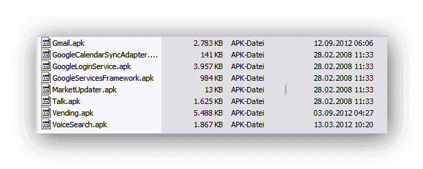

Die "MarketEnabler.apk" konnte ich bisher noch nicht finden. Einige GoogleApps (siehe Anhang) in W10-1680-1.5-NOWIN8-1107 sind neuer als in W10C, z. B. Vending und Gmail. Vom Datum und der Größe her sieht die Store App nach der letzten Fassung aus. Da ich die letzte Fassung drauf habe, konnte ich nichts Näheres bestimmen.
