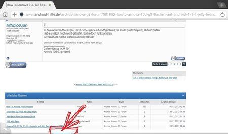

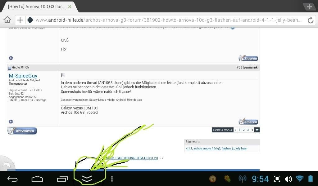

wie steht denn die Chance das man das Benachrichtigungsleisten Problem noch in den Griff bekommt...JB klingt ja verlockend aber ich möchte nicht dauernd die olle Leiste vor Augen haben....also bitte ganz ausgeblendet ;)
Gruß,
Flo
In dem anderen thread (AN10G3 clone) gibt es die Möglichkeit die leiste (fast komplett) abzuschalten.
Hab es selbst noch nicht getestet. Soll jedoch funktionieren.
Screenshots hierfür wären natürlich Klasse!
Gesendet von meinem Galaxy Nexus mit der Android-Hilfe.de App
hier ein paar Screenshots
Reaktionen: MrSpiceGuy
