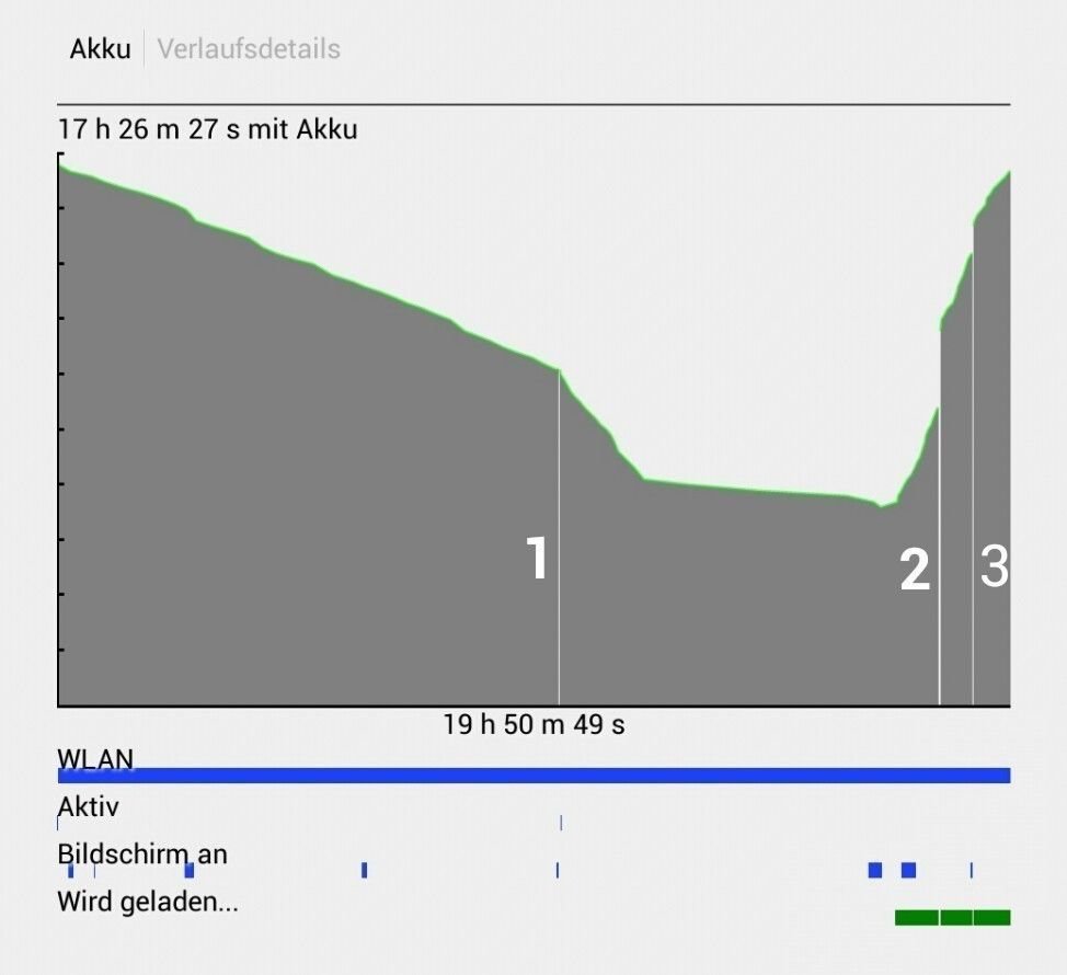

Mein FHD 10 hat auch so seine Bootmacken. Habe es zwar erst wenige Tage, aber es bootet hin und wieder einfach mal neu. Gestern z.B. war das Display aus und plötzlich erscheint das Asus Logo, es startete einfach neu, dabei hatte ich es längere Zeit nicht angefasst.
Es stand danach auch meist nur ungenutzt rum und als ich es abends in die Hand nahm, sah ich, dass es nur noch 60% Batterie hatte, obwohl es mittags voll war. Mit dem Programm "Usage Timeline Free" kann ich oben in der Notificationsleiste immer sehen, welche Last es gerade und längere Zeit davor hatte. Dabei sah ich, dass es auf etwa 30% Last lief, wohl seit Stunden. Dabei war nichts an, was das gerechtfertigt hätte (siehe Bild bis zur Linie 1).
Also startete ich es neu (siehe die weiße Linie im Bild Nr 1), danach war die CPU-Last wieder auf quasi Null und über Nacht verlor es keine 3%. Dann heute Morgen hängte ich es ans Ladegerät. Als ich es später einschalten wollte, hatte ich den weiß-gestreiften Bildschirm und musste resetten (2). Als ich dann nochmal später wieder reinschaute, war nochmal eine weiße Linie im Akkuverlauf (3), da hat es sich also nochmal neu gestartet.
Mir kommt das fast so vor, als ob es sich selbst neu startet, wenn es am Lader hängt. Ist das bei Euch auch so?
