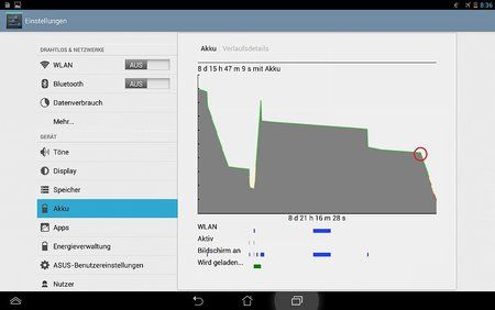

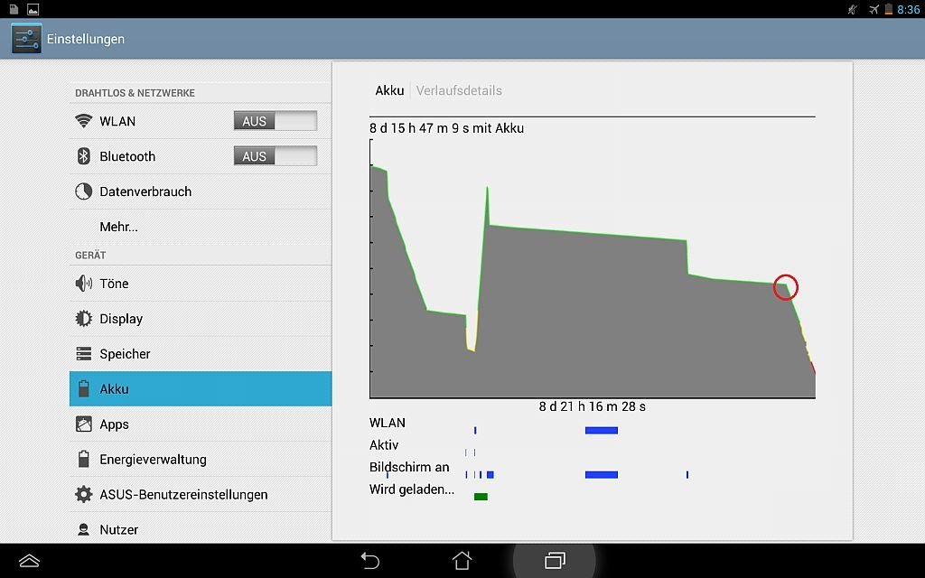

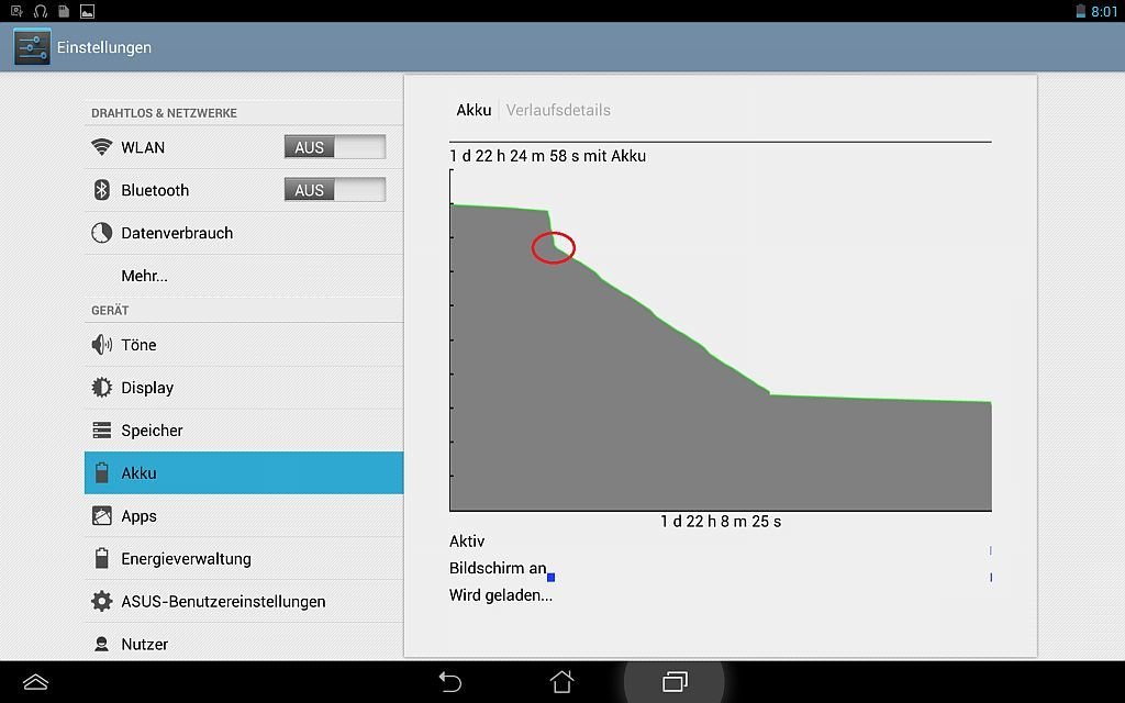

Außerdem hab ich ebenfalls Probleme mit der Entladung; manchmal zieht sich das Gerät im vermeintlichen Standby in kurzer Zeit leer. Einfach so.
Die ASUS E-Mail app habe ich schon deaktiviert, mit der klappte es ja nicht mal mit dem Deep Sleep.
Das ist sehr unbefriedigend. Ich habe auch ein Ticket beim ASUS Support geöffnet.

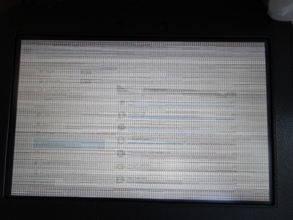

Ok, jetzt hatte ich auch einen Absturz mit diesem weißen krisselbild, wie hier zu sehen. Das kanns ja bald nicht mehr sein, da war mein Archos 101 Gen 8 stabiler, und das war schon ziemlicher schund.
Ok, das zweite mal in 20 Minuten mit diesem Fehler. Und zwar 20 Sekunden nach dem ich ihn den Abgesicherten Modus geschaltet habe ...

Der Screenshot erinnert mich an meinen alten PC.
Hier war mal der Speicher der Grafikkarte defekt und hat ein ähnliches Bild produziert.
Nach dem Reboot ging es eine Weile wieder...
