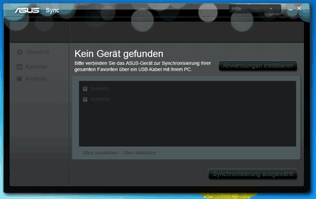

Achja, das Asus Sync Tool für den PC findet mein Handy auch nicht.
