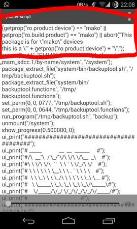

this package ist for tf300t device this is a tf300tg <----ka warum er das anzeigt
E:error excuting updater binary in zip ´name der datei´
Error flashing zip ´name der datei´
das steht da

Ok, dann öffne mal die ZIP am PC und bearbeite das updater-script. Dabei hast du 2 Möglichkeiten:
1. Du löscht die Zeilen mit getprob("ro.product.device")
Diese dürften sich ganz am Anfang befinden :) Dadurch wird verhindert, dass die Recovery überprüft, dass es sich um das richtige Gerät handelt.
Alternativ:
2. Du änderst in den Skript alle tf300t Sachen zu tf300tg :)
Anschließend musst du in beiden Fällen die ZIP wie gewohnt flashen :)

Schau mal in die ZIP, da müstest du 2 Ordner finden, einer namens System und einen Meta-inf. In den letzteren gehst du. Dann com=>google=>Android und da findest du das updater-script. Das öffnest du dann mit notepad++ oder zur Not auch mit dem editor und suchst solche Zeilen (siehe Anhang) Anstatt Mako muss dort jedoch tf300t stehen.
Diese Zeilen musst du löschen. :)

ich hab jetzt beides von dir versucht aber immer wiederden fehler Error excuting updater binary in zip "name der datei"
error flashing zip
