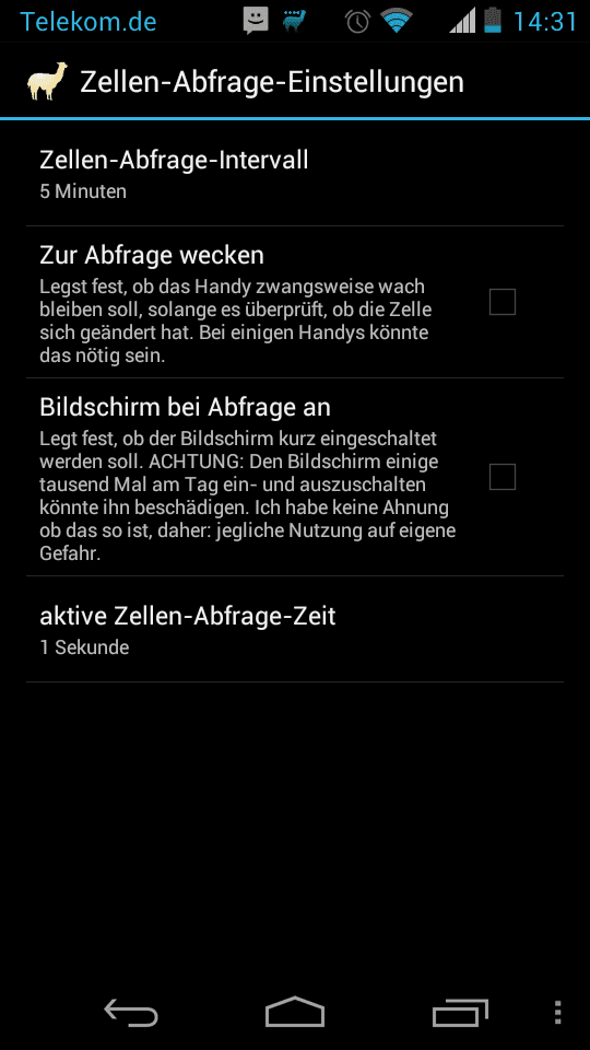

Ohne jetzt den ganzen Thread zu lesen. Wie schaffe ich es das der Profilwechsel wenn ich aus meiner Funkzelle raus bin, automatisch statt findet. Momentan klappt dies erst wenn ich mein Handy aus dem Standby raus hole.
Danke vielmals für eure Hilfe :smile:
Schaue mal in die Einstellungen unter Zellenabfrage.
Also unter Zellenabfrage sieht es bei mir so aus.
Ich tippe mal auf "Zur Abfrage wecken"

Hermes schrieb:
So, bin ein paar mal um den Block gefahren und immer ein Auge auf der Freisprecheinrichtung gehabt. Leider ohne Erfolg.
Mal überlegen ob man das gewünschte über eine andere Funktion realisieren kann.
Beim um den Block fahren zwischendurch in der Zellenauflistung geschaut ob auch wirklich unbekannte Zellen darin stehen da ansonsten nicht unbedingt eine Ortsänderung erkannt wird?
Ansonsten das Ortsplugin aus dem Store probieren.
Zusätzlich kann ich nur als Tip geben die Einstellungen zu sichern, alles löschen und neu anfangen.
Immer daran denken das für eine auslösende Regel eine Gegenregel definiert werden sollte.

Es ist generell eine Frage, wie und ob und wann die Hardware die Zellenwechsel an die Software (Android) übermittelt, wenn das Telefon im Deepsleep ist. Die meisten Telefone haben damit Probleme.
Da hilft dir dann auch kein Tasker.
Also, ich bin immer ca. 1 km von zu Hause weg gefahren und hab immer das Radio im Auge gehabt. Dann hab ich ca. den vorgegebenen Intervall der Zellenabfrage abgewartet. Ich hab hier mal versuchsweise 1 Minute eingegeben das ich nicht so lange warten muss. Als dann nix passiert ist das Display angemacht und gesehen das sofort ein Profilwechsel statt gefunden hat. Das Radio hat sich dann auch gleich mit meinem Handy verbunden als Bluetooth anging. Also war ich auf jedenfall außerhalb meiner zu Hause Zellen.
Dann die Einstellung zur Zellenabfrage geändert und wieder den einen km zurück gefahren. Zu Hause wieder den Intervall abgewartet und als nix passiert ist das Display angemacht und siehe da, Profilwechsel.
Das Ganze hab ich dann ein paar mal gemacht mit verschiedenen Einstellungen. Die Einzigste Lösung ist Display Automatisch an alle paar Minuten, das hat geholfen. Fällt aber leider flach wegen Akkuverbrauch.
Ich brauch die Automatische Profiländerung wenn das Display aus ist nur wenn ich von der Arbeit heim Fahre oder wenn ich Zu Hause verlasse damit sich Bluetooth automatisch einschaltet. Bei den anderen Regeln kann das Profil erst umswitschen wenn ich das Display anmache, das wäre mir egal. Muss ich halt kurz das Display anmachen wenn ich ins Auto steige..
Funktioniert es wenn du deine Bluetoothabfrage alle paar Minuten wiederholen lässt?
Schon das zusätzliche Ortsplugin aus dem Store probiert?
So mache ich das auch. Wenn ich nach Hause komme oder eben auf Arbeit, kurz das Display an und wieder aus. Damit erreiche dann auch, dass die Gebiete "getriggert" werden. Anders geht das leider auch bei mir nicht.
