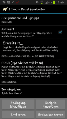

hallo und guten tag. habe mir vor einigen tagen diese app zugelegt und bin sehr zufrieden. habe viel probiert, raus bekommen, getestet usw.
nun hatte ich die super idee, da vergesslich und/oder nicht gehört, mich an anrufe/sms/whatsapp erinnern zu lassen. aber das hab ich nicht hinbekommen und ich hab keine ahnung wo ich den fehler habe. :confused: :mad: :cursing:
ich hab eine neue regel erstellt.
- unter erweitert *regel wiederholen* und 1min aktiviert
- unter bedingung *ODER (irgendeins trifft zu) hinzugefügt und da dann nachrichten, whatsapp ausgewählt
- unter ereignis hab ich ton abspielen ausgewählt. :rolleyes2:
nun hab ich das problem das er den ton einmal abspielt und dann der meinung ist das die bedingung nicht mehr zu trifft. das *app-benachrichtigungszeilensymbol* ist aber noch da und aktiv da ja noch nicht gelesen. in der regel selbst ist das was ich empfangen habe auch grün und es wird eine zeit angezeigt, aber nur einmal... :confused2: :scared: :crying:
warum ist das so? wer kann helfen
mfg und vielen dank im vorraus
Mach mal nen Screenshot von deiner Regel, vielleicht sieht man da mehr

anbei screenshot wie gewünscht

Und was steht bei erweitert?
und der dienst unter systemeinstellung ist auch eingeschaltet
Muss Ich mir wohl selbst mal zusammen basteln und recherchieren. Sehe da jetzt auf Anhieb keinen Fehler.
lol danke. ich ja auch nicht. das ist ja mein problem.

Zu deiner Regel: Die wird bei mir gar nicht ausgeführt. Steht aber auch da, dass das experimentell ist. Womöglich, weil ich "nur" 4.1.2 habe.

hab auch 4.1.2 und hätte ja sein können das es trotzdem funktioniert. na gut
