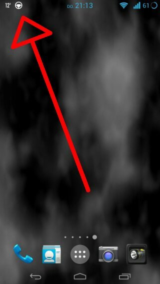

Zeigt es denn bei Dir das Symbol für den Automodus an?
Hi, ja fast. Das Symbol macht auch die Car Modus App sieht nur anders aus. Aber llama scheint das nicht zu interessieren. Bei mir sieht das Symbol anders aus, vermutlich wegen der Custom ROM. Zeigt ein Auto in gelber Farbe.
Dann probiere mal als Bedingung "wenn im Automodus". Damit starte ich auch meine Apps für unterwegs.
Genau diese funktioniert nicht. Es erkennt den Modus an und färbt die Regel grün, aber führt sie nicht aus.. :huh:
Edit: Eigentlich habe ich die App Car Home nicht, die habe ich bei XDA 2 Dateien heruntergeladen und nachträglich installiert.. ich habe aber eine KFZ Modus integriert.
