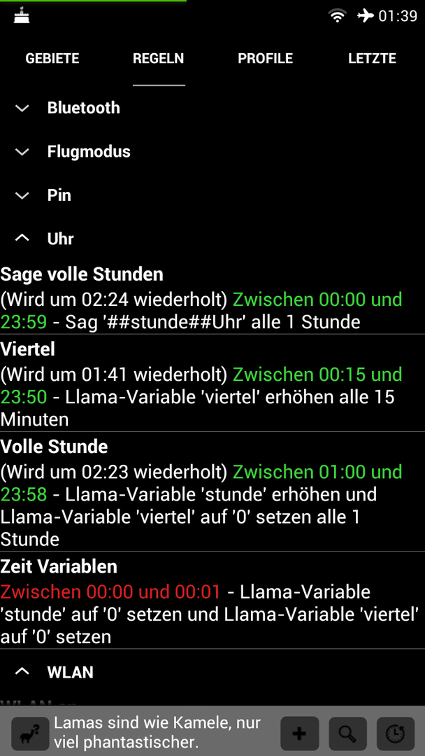

Hat jemand mit Llama schon eine Uhr gebaut?
Funktion die ich mir vorstelle:
jede volle Stunde die Zeit Ansagen wenn Bluetooth verbunden ist
jede viertel Stunde ein Signalton
zwei bei halb
drei bei dreiviertel
Hab mir das gerade mit Variablen zusammengebaut ... würde funktionieren leider
hat sich beim testen die Wiederholungs Regel (die die Stunden hochzählt) auf 01:20 gesetzt, somit würde ich nun nun um 02:20 2 Uhr angesagt bekommen.
Das resettet sich natürlich um Mitternacht oder ich bau noch zig Regeln ein die die Variablen setzen.
Vorschläge wie man das verbessern/vereinfachen kann?
