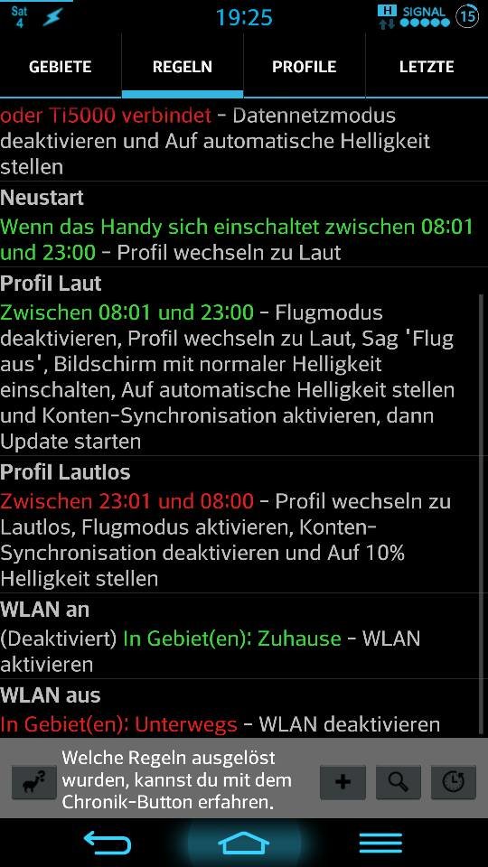

Wie definierst du das Gebiet "unterwegs"?

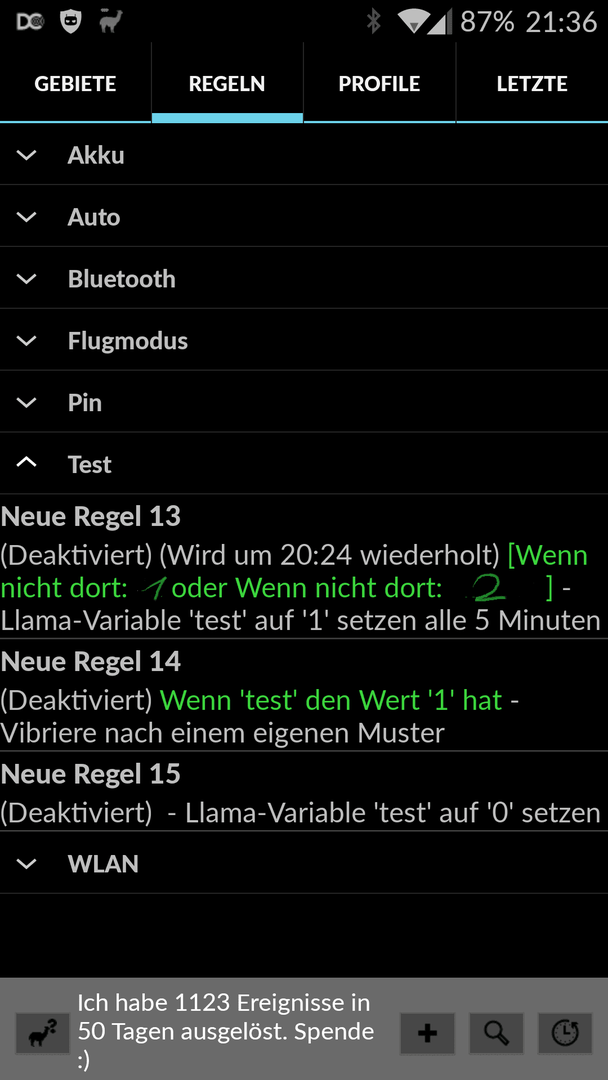

Ich habe die "Nicht in Gebiet" Regeln mal getestet, bei mir funktionieren die auch nicht einfach so.
Lösung: in der Regel unter Erweitert "Regel wiederholen" und den Intervall festlegen auf z.B. 5 Minuten. Funktioniert dann mit und ohne Variablen.
Das würde mich auch mal interessieren. Ich bin unterwegs, wenn ich in keins meiner definierten Gebiete bin.
So nutze ich das bei den Regeln z.B. wie folgt:
"Wenn nicht dort: Arbeit, Chris (WLAN) noch Zuhause (WLAN), Bildschirmsperren-Passwort ändern". (... in definiertes Passort)
Die passende Gegen-Regel lautet dann wie folgt:
In Gebiet(en): Arbeit, Chris (WLAN) oder Zuhause (WLAN), Bildschirmsperren-Passwort ändern". (...in Leerzeichen)
Ergebnis: In den genannten Gebieten ist mein Gerät nicht mit Passwort gesperrt, unterwegs aber ist die Passwortsperre aktiv.
Ok, das funktioniert wunderbar - super.:thumbup:
Aber braucht das nicht extra Strom?
Und ist es denn nicht so, dass Llama die Regeln von allein ein regelmäßigen Abständen wiederholen sollte? Wie kann den sonst bemerkt werden, ob eine Bedingung überhaupt noch gegeben ist? :confused2::confused2::confused2:
