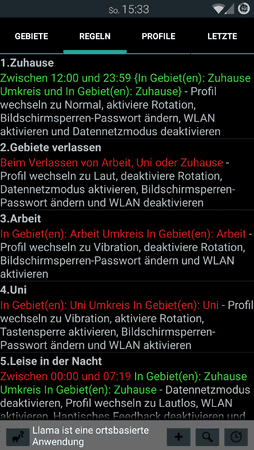

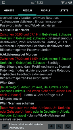

Bevor ich jetzt ellenlange Texte schreibe hier direkt die Screenshots dazu :)
Ich verstehe nicht wie es dazu kommt, wenn ich ca. 500m von Zuhause entfernt bin das Regel Nr. 1 ausgelöst wird, wenn die Bedingungen Gebiet betreten nicht zustimmen kann, da bei mir das Gebiet Zuhause mit meinem Wlan Namen definiert ist..

Also als erstes mal folgendes: dir fehlt bei deinen Regeln immer eine Minute. Regel 5 geht von 00.00 - 07.19 Uhr. Regel 6 dann von 07.20 - 11.59 Uhr und die nächste (Regel 1) beginnt erst um 12.00 Uhr. Was aber ist in der Minute von 07.19 - 07.20 Uhr oder der Minute nach 11.59 Uhr? :confused2::confused2::confused2:
Stört vielleicht nicht, aber kann als Fehlerquelle nicht ausgeschlossen werden.
Des Weiteren kann ich schon mal sagen, dass die Regel "beim Verlassen von" anscheinend nicht richtig funktioniert - jedenfalls nicht bei mir. Daher nutze ich "wenn nicht dort:"
Weiterhin fehlt zu Regel 1 eine Gegenregel.
Das Problem ist nicht dass Regel 1 ausgelöst wird, sondern dass sie nicht abgelöst wird.
(Fast) jede Regel benötigt eine Gegenregel.
Bei dir ist es so, dass zwischen 12.00 und 23.59 Uhr die Regel Nr.1 ausgeführt wird wenn du zuhause bist.
Aber was soll Llama machen, wenn du während dieser Zeit nicht mehr zuhause bist? Dass du das Gebiet verlässt erkennt Llama schon, aber wie gesagt gibt es für diesen Fall keine Definition.

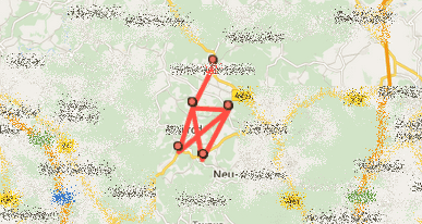

Hab grad mal in meiner Google-locationhistory einen Tag "zuHause" gesucht. Und da kommt sowas raus.
Speziell auf dem Land wo es nicht so viele Masten gibt, ist das Gebiet im wahrsten Sinne des Wortes eins. Ich schätze mein "zuHause"-Gebiet auf 20kmx20km. Dementsprechend Grob ist die Gebietseinteilung und das muß dir halt klar sein. 5000m ist also schon relativ und abhängig wo du wohnst. In der Stadt sollte das deutlich genauerer gehen.
Als Analysehilfe kannst du dir in Llama den Tab "Gebiete" mal anschauen, wieviele Zellen da für das entsprechende Gebiet registriert sind.
Und in dem Tab "Letzte" siehst du wann Llama die letzten Masten registriert hat und welchem Gebiet sie zugeordnet wurden.
Da kannst du nun ggf. gezielt einen Masten rausnehmen, um dein Gebiet etwas gezielter zu definieren. Der Pferdefuß kann aber dann halt auch anders rum sein, dass du schon längst im Gebiet bist, aber Llama das noch nicht erkannt hast und du dich ärgerst, dass eine Regel nicht ausgelöst wurde.

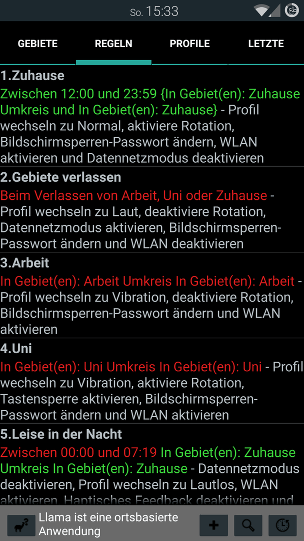

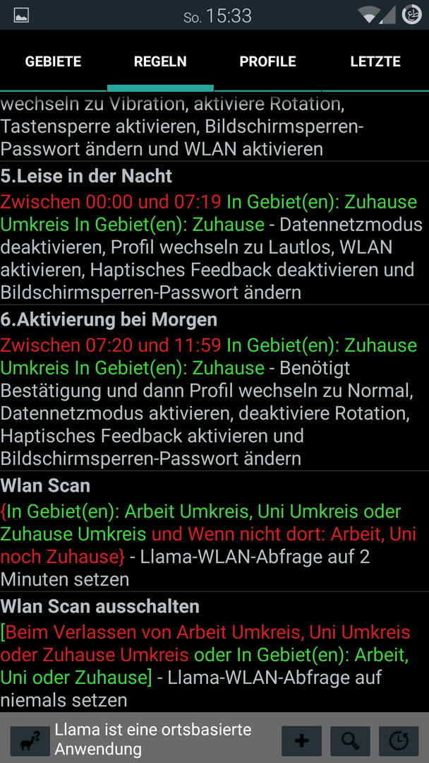

Aber was mache ich nun mit Regel 1? Oder bzw. wie soll ich meine Gegenregel bestimmen? Eigentlich sollte ja Regel 2 die Gegenregel sein.
Soll ich einfach nur die Zeit zwischen 12 und 23.59 rausnehmen? Würde es bei mir nicht einen Konflikt mit anderen Regeln geben? :confused2:
Regel 2 kann doch gar nicht die Gegenregel zu Regel 1 sein. Zum einen fehlt die Uhrzeit und zum zweiten sind die Gebiete nicht identisch.
Deiner Beschreibung nach ist Regel 4 auch eine Gegenregel zu Regel 1.
Die Gegenregel zu Regel 1 muss lauten:
Bedingung: "wenn nicht dort:Zuhause"
Bedingung: "in der Zeit zwischen:xx-yy Uhr"
Ereignis: so lassen!

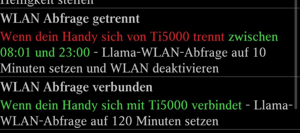

Ich möchte mal diese WLAN Abfrage ausprobieren... Diese muss ich ja im Versuchslabor anschalten. Muss ich da auch den Scanner Intervall auf irgendwas stellen oder auf "never"? Ich möchte wenn ich mit WLAN verbunden bin den Scanner Intervall auf 120minuten haben (wenn ich das überhaupt muss) und wenn WLAN getrennt soll der scan Intervall auf 10minuten gehen und WLAN ausschalten. Ist das so richtig oder muss das anders sein. Ach ja nachts im flugmodus soll er gar kein WLAN scan machen...
So sehen meine regeln dafür aus:
Das Abfrageintervall lässt du wie es ist. Geändert wird der Wert durch die Einträge in der entsprechenden Regel.
Wenn du im Flugmodus kein WLAN mehr scannen willst, dann setze das Scan-Intervall während dessen auf 480 Minuten.
