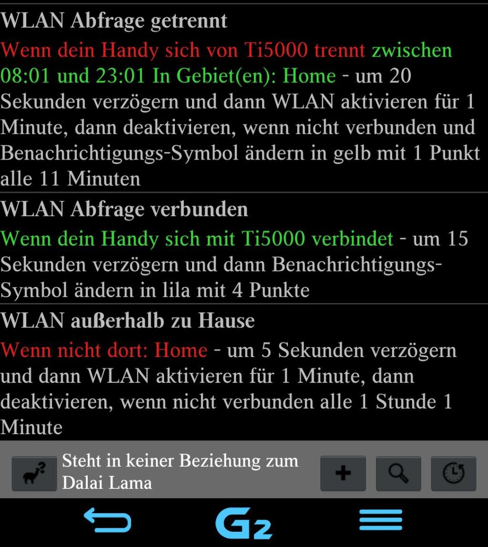

Sooo da es mit der WLAN Abfrage NICHT so gelaufen ist, wie ich das wollte, habe ich das jetzt anders gemacht. Wenn meine WLAN Verbindung getrennt ist lasse ich alle 10 Minuten für 1 minute das WLAN angehen, wenn er nicht verbunden ist, schaltet es sich wieder ab. Das ganze lasse ich im Gebiet "home" ca 2km Umkreis machen. Außerhalb meines "home" Gebiet lasse ich eine andere Regel arbeiten die das selbe macht nur jede Stunde... Bis jetzt klappt das wunderbar... Zumindest in meinem "home" Gebiet...
Schick mal einen Screenshot dieser Regel. Danke :smile:
Das mit der WLAN verbunden Regel ist nur zum test gewesen und verschwindet später wieder... Und das mit dem benachrichtigungszeichen auch ;)
Edit: das mit der Verzögerung ist, weil ich einen repeater habe und er sich kurz vom Router trennt und sich dann im repeater einloggt und er dann die Regel aktivieren würde. Deshalb die Verzögerung, habe aber auch den Haken gesetzt, dass er die Verzögerung aussetzt, wenn sie nicht mehr zutrifft, was ja ist, wenn er sich mit dem repeater verbunden hat... Hoffe das war halbwegs verständlich erklärt :D:D
Na ja - "viele Wege führen nach Rom..."
Wobei ich ganz stark der Meinung bin, dass deine Lösung letztendlich auch nichts anderes ist als der WLAN-Scan den ich mache.
Bei deiner Lösung wird WLAN ja sogar immer für eine ganze Minute eingeschaltet. Beim meinem WLAN-Scann immer nur für eine Sekunde.
Vielleicht habe ich gerade einen großen Denkfehler, aber ich behaupte mal, dass deine Lösung mehr am Akku zieht als meine.

Also nach einem Tag kann man ja Sooo viel noch nicht sagen zum Akku Verbrauch, aber ich habe bis jetzt keinen unterschied bemerkt. Ich werde in 2-3 tagen nochmal berichten, aber ich denke das macht keinen unterschied... :thumbup:
Ich kann jetzt reinen Gewissens sagen, dass meine Lösung keineswegs mehr Strom frisst, ich habe llama im gesamt Verbrauch auf 0,1% stehen, wie immer eigentlich. Es ist also genau das selbe nur, dass meine Lösung funktioniert :D
