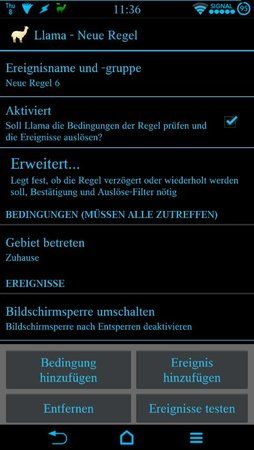

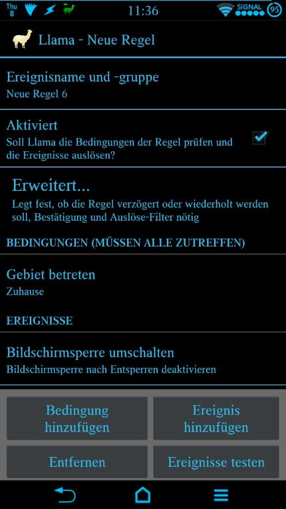

So muss das dann aussehen:

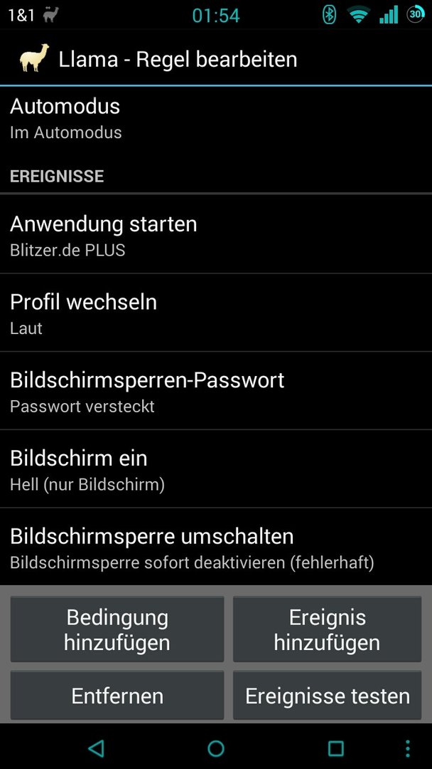

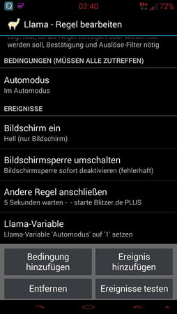

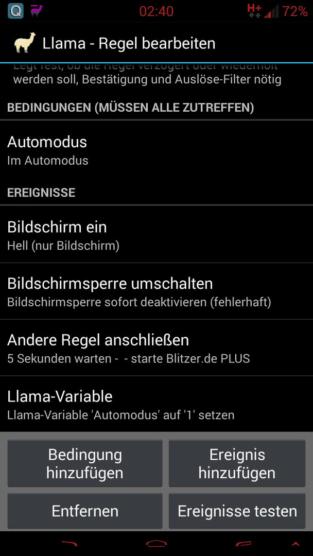

Zeig mal deine Regeln bitte
Ich entsperre mein Handy automatisch im Automodus. Klappt super.
Irgendwo hatte ich mal den Tip mit dem LEEREN Passwort gelesen
Meine Regel sieht so aus und funktioniert auch ohne Probleme

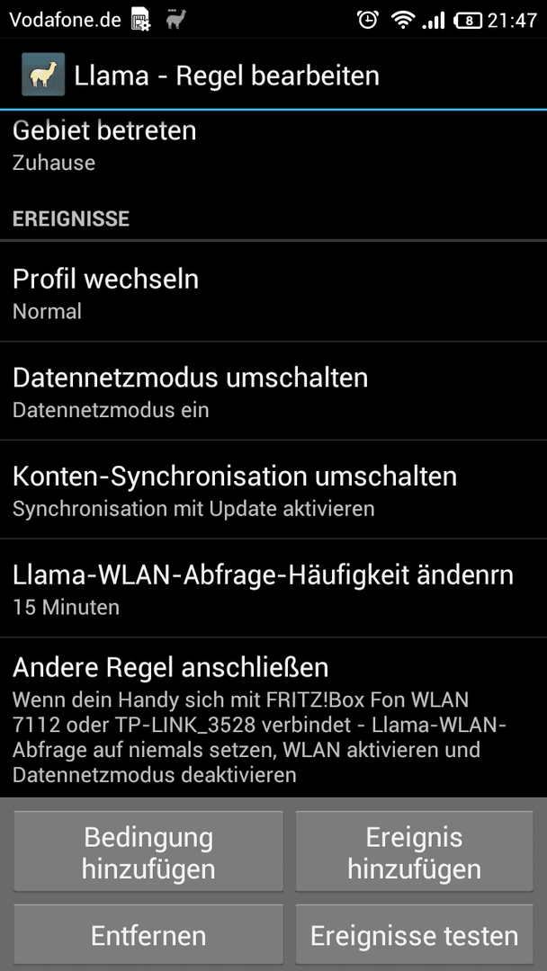

Ich habe ein Problem.. Ich hab vor kurzem einmal aufgeräumt und meine regeln neu gemacht dabei nutze ich auch "nachfolgende Regel ausführen" (oder so ähnlich), jedoch immer wenn die Regel ausgeführt werden soll meckert liama das es den Regel Namen schon gibt, zu diesen Zeitpunkt stimmt auch, da liama die nachfolgeregel anscheinend kopiert und auf einmal ist das ne echte Regel..
Versteht ihr? Im Bild heisst die Nachfolgeregelung 'WLAN an zuhause' das ist die einzige Regel die so heisst. Wenn jetzt die komplette Regel auslöst scheint luama diese zu kopieren und meckert dann das es sie schon gibt..
Habt ihr das auch und was kann ich dagegen tun?
Natürlich muss die anschließende Regel einen anderen Namen haben als die auslösende Regel.
Regelnamen sind eineindeutig.
Wenn das auch nicht hilft starte die anschließende Regel mit einer kurzen Verzögerung. Zwei Sekunden sollten reichen.
Ja das hab ich ja.. Die regeln heissen alle anders, aber die nachfolgeregeln scheint er zu kopieren und dann meckert er das es die Regel 2mal gibt..
