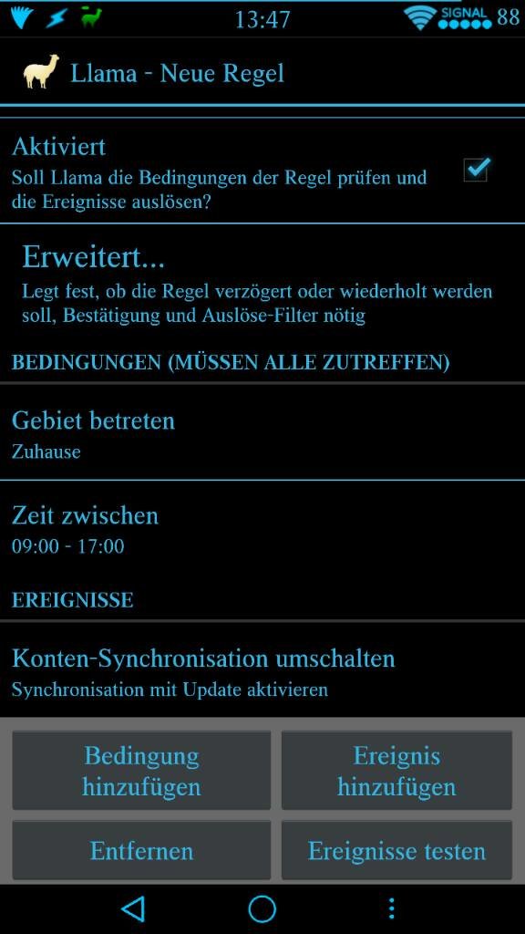

Kannst du mal bitte ein Bild Posten von deinen regeln... Einmal von der Übersicht der ganzen regeln und wenn du jede Regel mal einzeln...

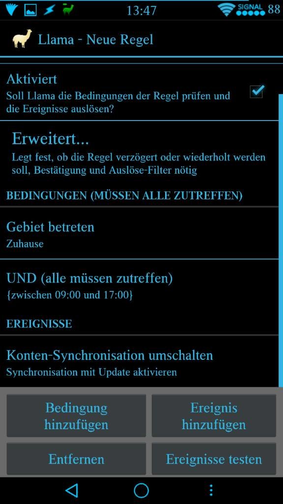

Also, bei dir sind "oder" und "und" regeln mit dabei entferne diese mal und füge dieselben ohne diese "oder" und "und" zu. Bei mir funktionieren zum Beispiel auch keine "oder" und "und" regeln. Sondern ganz normal
In Gebieten: Zuhause zwischen 06.25 und 23:00 - Kontensynchronisation deaktivieren
so die regeln wählen ohne diese [{ und }] Zeichen
So sieht es bei mir aus... 1 Bild.
Bei dir wie auf Bild 2?
So wie auf Bild 2 klappt es bei mir nämlich nicht automatisch obwohl alles zutrifft und grün ist. Nur wenn es wie auf Bild 1 ist.

Hm. komisch. Ich hätte gedacht, dass Bild 1 auch als UND gewerten werden müsste, weil ja alle zutreffen müssten!
Also sollte Bild 1 und 2 das gleiche Ergebnis bringen.

Grün unterstrichene Werte sind grade eintretende bzw aktive Werte (Bedinungen).
Ich habe aber die Seite wo alle regeln stehen nicht gescreenshotet (tolles Wort) weil alle meine regeln da stehen würden und dann mittendrin deine das würde sehr unübersichtlich werden ;)
Der ursprüngliche Beitrag von 16:08 Uhr wurde um 16:10 Uhr ergänzt:
Das Bild 1 anders als Bild 2 gewertet wird, kann ich auch nicht wirklich verstehen weil es im Endeffekt wirklich das selbe ist, ich kann nur sagen was ich damit für Erfahrungen gemacht habe und diese sind: das Bild 1 klappt und Bild 2 nicht....
