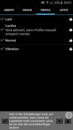

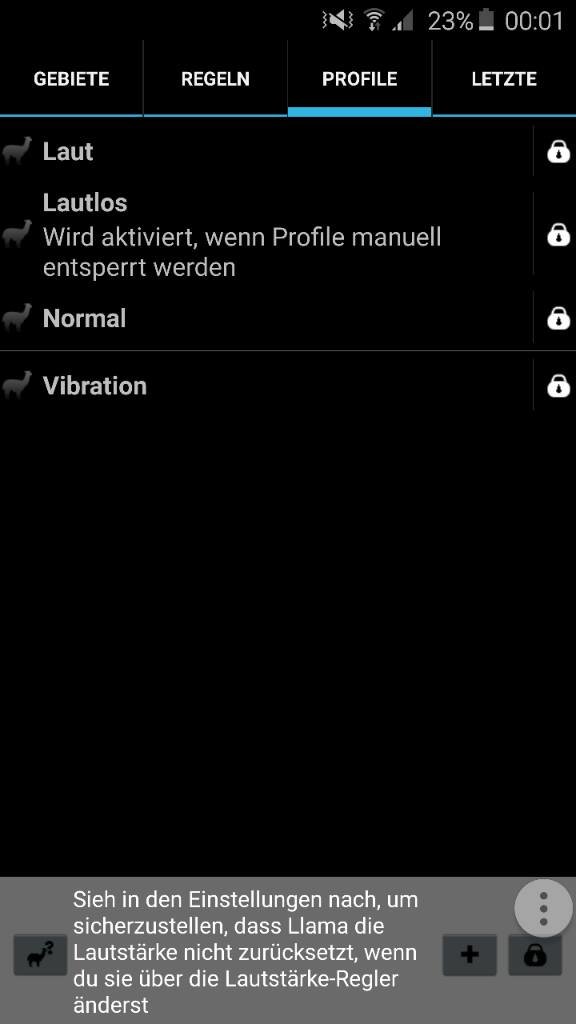

ich hab ein kleines Problem und hoffe ihr könnt mir diesbezüglich weiterhelfen. :(
mein Profil Lautlos lässt sich erst nach einer manuellen Bestätigung aktivieren. Wo kann ich das einstellen damit es direkt ausgelöst wird?
Ich hoffe ihr könnt mir dabei helfen =(

Drückst du auf das Schloss oder auf die Zeile?
Reaktionen: Rising Mysterion
Du hast irgendwo in deinen Regeln oder deinen Einstellungen eine Profilsperre aktiv
Habs mit beidem probiert. Es wird zwar dann entsperrt, aber beim nächsten mal kommt wieder diese Aufforderung =(
Ich hab schon alles abgesucht was sein könnte, nur finde ich irgendwie nichts dazu.. Wo finde ich es in den Einstellungen?
z.b. Einstellungen --> Sound-Profil-Einstellungen--> Sperre Profile bei Änderungen der Lautstärke...
