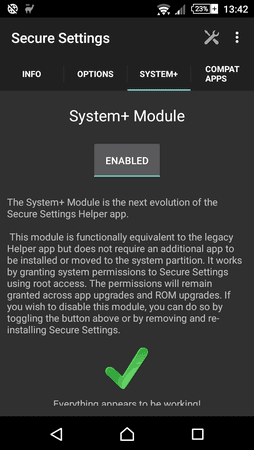

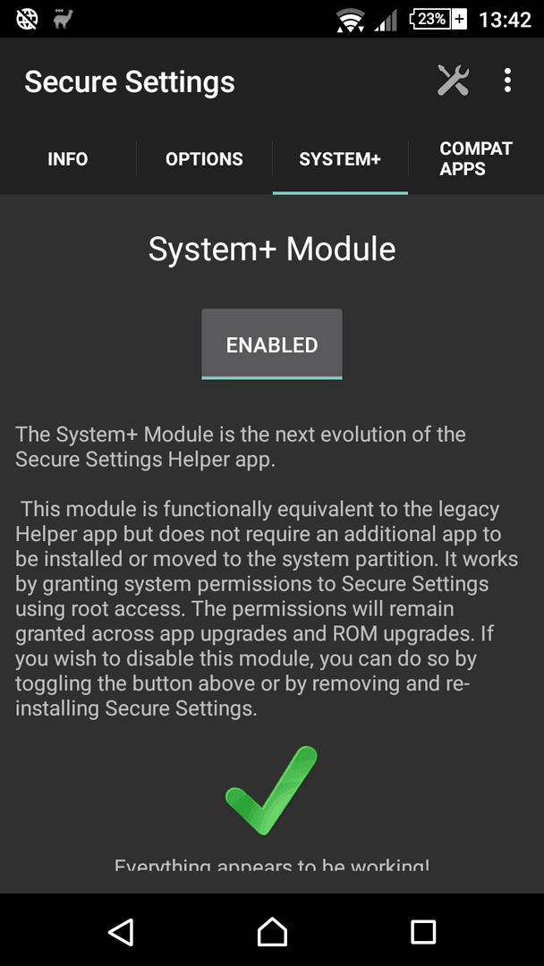

Schon, nur läuft das mittlerweile anders ab. Ich kann unter "System+ Module" den Rootzugriff ohne Busybox aktivieren. Dann erschein GPS auch in grün. Nur: Beim Z1 Compact gibt es nur einen oogle für "Standort" nicht für "GPS". Das ist wahrscheinlich sonyspezifisch. Jedenfalls aktiviert er mir bis jetzt, wenn ich Maps aufrufe eben diesen "Standort" nicht.
du musst mal im Android den Standort erlauben! und wenn es im Llama abgeschaltet ist kann es nicht gehn....

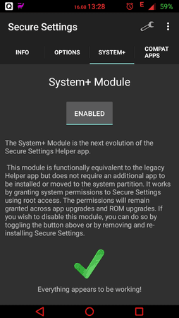

Die Einstellung hab ich nicht. Ich hab da nur den Button "Enable"
Und noch ne ganz blöde Frage: Dein Telefon ist gerootet und du hast Secure Settings Rootrechte erlaubt?

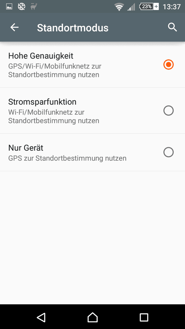

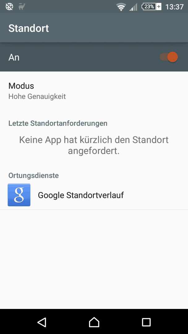

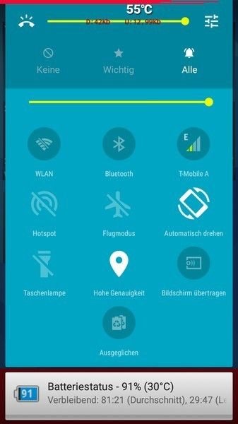

Hm, das habe ich mir fast gedacht. Ich könnte quasi festlegen, wie der Standortdienst arbeiten soll. Allgemein nur mit Mobilfunknetz und Wifi an, wenn ich dazu Maps starte kommt noch GPS hinzu.
Das ist aber leider nicht die Lösung, die ich möchte. Ich hätte gern, dass der Standort an sich ein- und ausgeschaltet wird.
@Cua danke so habe ich es auch, funkt einwandfrei ;)
@swansong anders wirst es kaum schaffen
Leider nicht so ganz. Zum Standort gehört mehr als GPS. Nur im Modus kann man festlegen, ob auch oder nur GPS verwendet werden soll.
Ich würde gern die gesamten Standortdienste aktivieren/ deaktivieren.
Edit: Und ja, so sieht es bei mir auch aus. (dritter Screenshot)

Da haben wir uns anscheinend miss-verstanden.
Llama schaltet (mithilfe von Secure-Settings) lediglich deinen Standord-Schalter (der Orangene in deinem ersten Screenshot) an bzw aus.
Die Genauigkeit müsstest du selber festlegen.
Reaktionen: funkenwerner
Dein erstest Bild mit Standort an ist OK... dann in Llama weiter, wenn es passt dann bist mit Standort im Energiesparen und das reicht!!

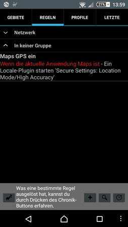

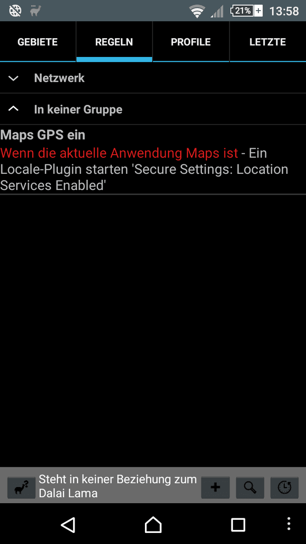

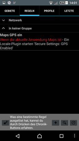

Das wäre genau, was ich möchte, geht aber leider nicht :mad2: Hab alle drei Optionen (siehe screens) ausprobiert.

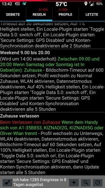

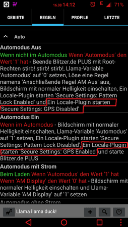

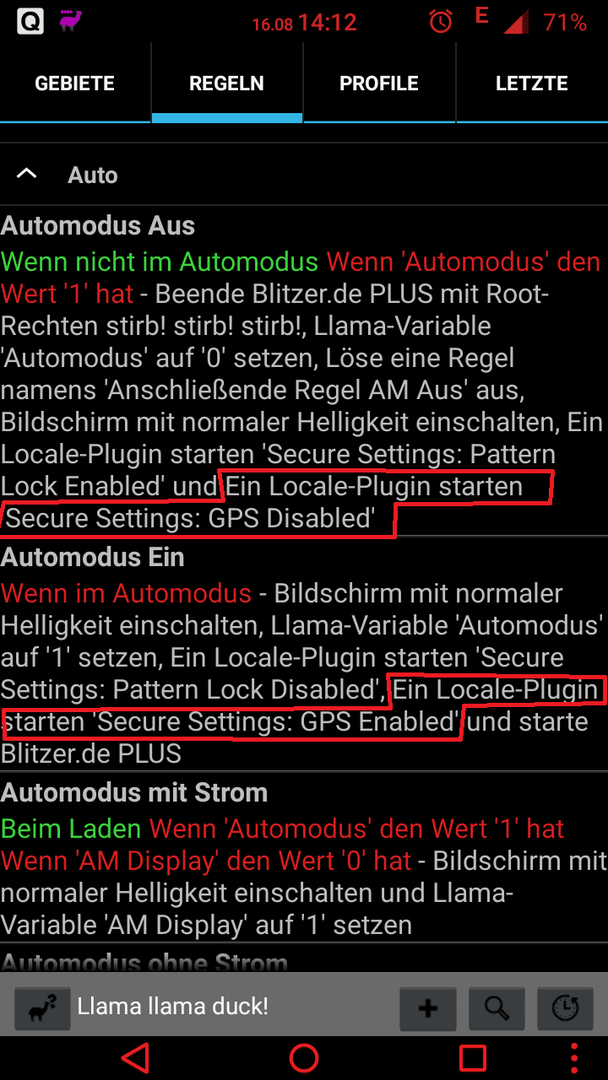

ähhhmm brauch man nicht immer auch eine Gegenregel? also wenn MAPS aus ist dann GPS aus etc... ?
Llama - Profilmanager

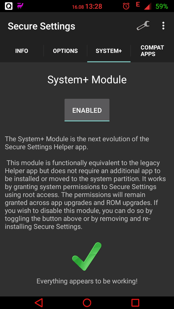

Bei mir funktioniert es ohne Probleme mit "GPS enabled" bzw dann "GPS disabled"
