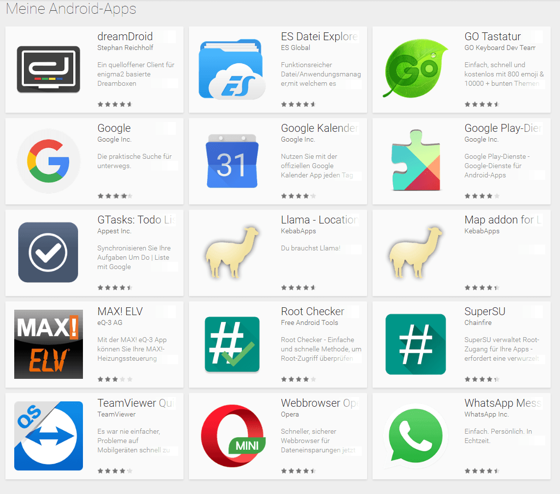

@Thyrion
eigentlich nicht...
Dann bin ich zur Zeit auch überfragt.
