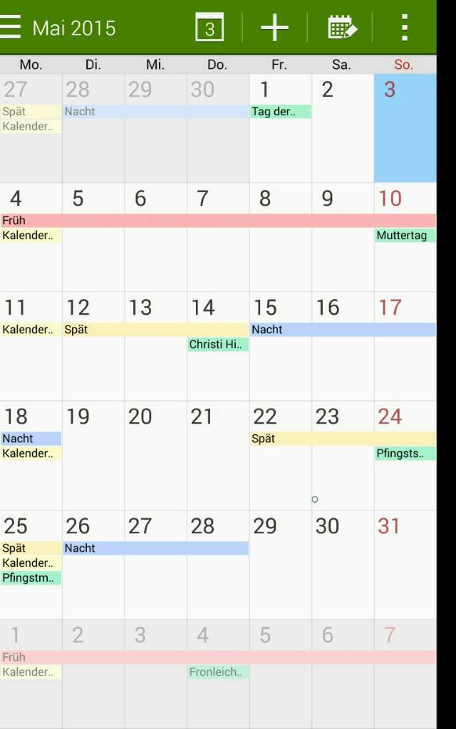

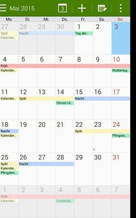

Hi
Soweit So gut habe nur ein Problem.
Ist es möglich das ich llama mit einem Kalender so verknüpfen kann, das er an hand des kalendereintrag weis wann ich lautlos modus brauche.
Ich arbeite im 4 Schicht System und hoffe mit Llama eine Lösung zufinden.
Ich bin an unterschiedlichen tagen Zuhause, auch Wochenende und es wahre suber wenn mir jemand helfen könnte, eine Einstellung so hin zu bekommen das z.B Samstag morgens das Gerät zuhause automatisch stumm ist und wenn ich mal Samstag frei habe das es dann Tagsüber laut ist.
Weis nicht genau wie ich es erklären soll hoffe es versteht jemand was ich meine.
Danke im voraus.
Im Anhang mal ein Beispiel vom Schicht Modell
Bedingung:
- Kalendereintrag
Dort kannst du wählen "hat nicht den Eintrag" oder "hat den Eintrag"
Dann eingeben, was drin stehen soll (Frühschicht, oder was immer du da drin stehen hast)
Entsprechenden Kalender auswählen
- In Gebieten zu Hause.
- Weitere Bedingung könnte der Wochentag Samstag sein.
Ereignis: hier z. B. Ein Profil wählen (das du natürlich noch erstellen musst), das alles auf stumm schaltet.
Edit: könnte dann in etwa so aussehen wie auf dem Screenshot
Reaktionen: Dicker80
