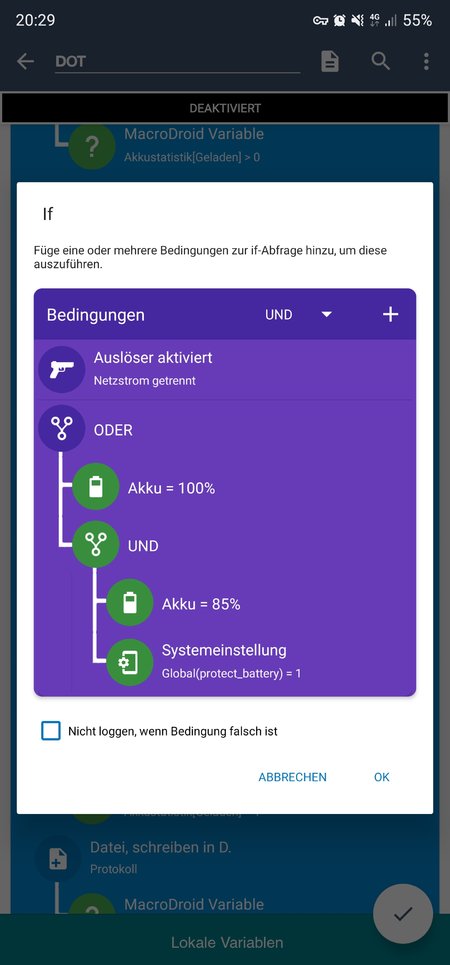

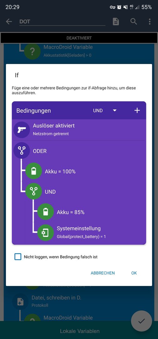

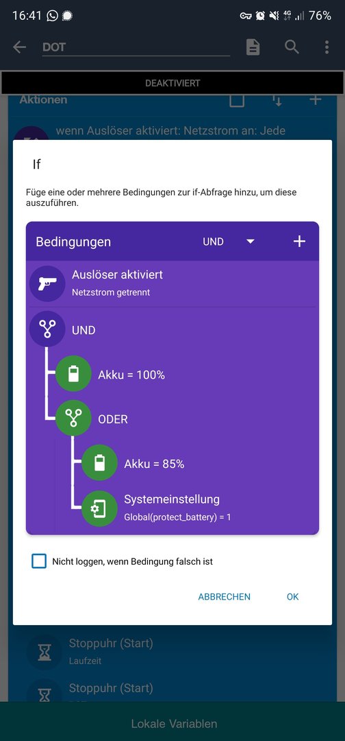

Hallo zusammen, kann mir einer sagen ob die Bedingung so funktioniert?
Netzstrom getrennt und Akku = 100% oder 85%.
Hm?
Ich würde es so lesen.
Bedingung 1:
Netzstrom getrennt und Akku = 100% und Akku = 85%
Das kann nie zutreffen.
Bedingung 2:
Netzstrom getrennt und Akku = 100% und prorect_battery = 1
Das kann zutreffen.
@meute Netzstrom getrennt soll als Bedingung immer dabei sein. Als Zweite soll =100% oder =85% + Systemeinstellung. Wie stelle ich es ein?
Edit: würde es so funktionieren?
Edit 2: hab es in einem Testmacro mit Variablen ausprobiert, so funktioniert es.
Reaktionen: meute
